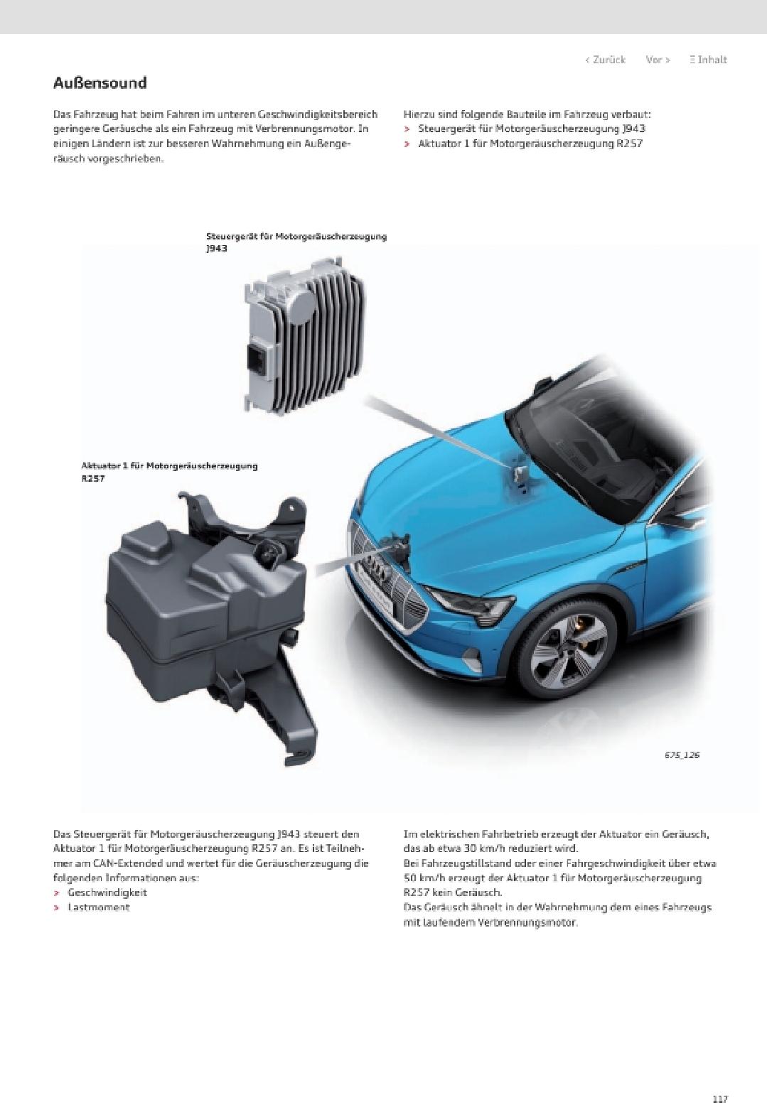

Ich habe eine ganz andere Frage- Wo sitzt der Lautsprecher fürs Avas und könnte man den nicht als Soundaccurator missbrauchen? Sprich brummigen Motorsound reinprogrammieren?!?!
Das wäre ja auch eine Option, für alle die das UFO Feeling nicht wollen?!?!
Der Lautsprecher befindet sich vor dem rechten Vorderrad. Der Ton wird von einer Elektronikeinheit auf der rechten Seite des Beifahrerfußraums erzeugt.
Er ist wahrscheinlich programmierbar, aber ich weiß nicht, wie das geht.
