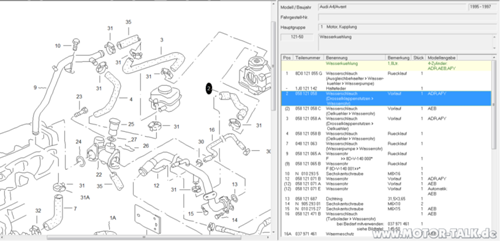

Also das müsse einer der Schläuche sein:
058 121 058 -> Wasserschlauch Drosselklappenstutzen > Wasserrohr
058 121 058 B -> Wasserschlauch Oelkuehler > Wasserrohr
058 121 058 A -> Wasserschlauch Drosselklappenstutzen > Oelkuehler
2016-07-11-22h06-05
Am besten man schaut vorher mal nach der groben Richtung in die der Schlauch wegggeht 😉.
Ich glaube einer ging zum Wärmetauscher.
ok ... der tropfende anschluss geht zum wärmetauscher
sind diese schläuche da auch nur wie der temp. sensor gesteckt und mit nem gummiring abgedichtet ?
dann könnte man erst mal nur diese dichtung tauschen ( wenn ich die irgendwo einzeln bekomme )
Der Schlauch ist drauf gesteckt und mit einer Federbandschelle gesichert. Der Sensor ist mit einer Dichtung und einer Sicherungsklammer gesichert.
Allso entweder hat dein Schlauch ein Riss oder die Klemme macht nicht mehr dicht.
