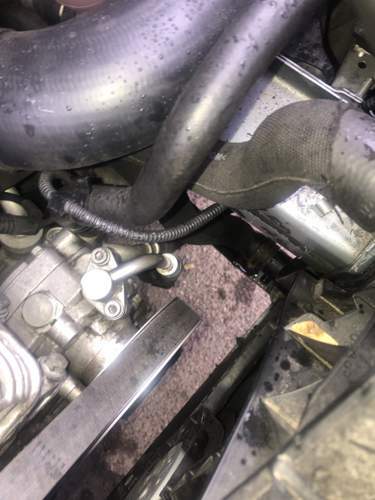

Hallo Freunde,
ich habe ein Audi A4 B8, BJ 2011.
Gestern Abend habe ich die die Warnung bekommen, dass Kühlmittel verloren geht und ich den Motor abstellen soll.
Der Boden war nass, das Kühlmittel war ausgelaufen. Die Ursache habe ich identifiziert. Es gibt eine undichte Stelle am Teil mit der Bezeichnung PA-66-GF30 (siehe Foto)
Wie nennt man dieses Teil und wie bekomme ich es wieder dicht? Es lässt sich zu- und aufdrehen, doch ist es in beiden Fällen undicht.
Vielen Dank für eure Hilfe.

Am Motor wurde kürzlich was gemacht. In diesem Zuge wurde das Kühlsystem auch aus- und eingebaut. Muss an dieses Teil kein Schlauch dran?
Nein, da ist kein Schlauch dran. Das ist ein Ablasshahn.
Sofern es ein Diesel ist, Pos.1
https://audi.7zap.com/de/rdw/audi+a4+avant/a4/2011-636/1/121-121041/
Themenstarteram 15. Oktober 2023 um 16:40
@flyingfox56 schrieb am 15. Oktober 2023 um 18:34:28 Uhr:
Ist ein 1.8 TFSI Benziner.
Aber scheint das gleiche Bauteil zu sein. Danke!
Benziner 1.8 hat diese Nummer 8K0121055N
Wenn ich mich nicht irre, steht der Ablasshahn offen! (Sehe Bild 1)
Einfach rechtsum festdrehen sollte reichen!
Oops, lese erst jetzt dass auf-und zudrehen schon gemacht wurde aber ohne Erfolg. Sorry!
@Rezession36 schrieb am 15. Oktober 2023 um 18:17:04 Uhr:
[...] Es gibt eine undichte Stelle am Teil mit der Bezeichnung PA-66-GF30 [...]
Das ist die Materialbezeichnung vom Kunststoff :D
