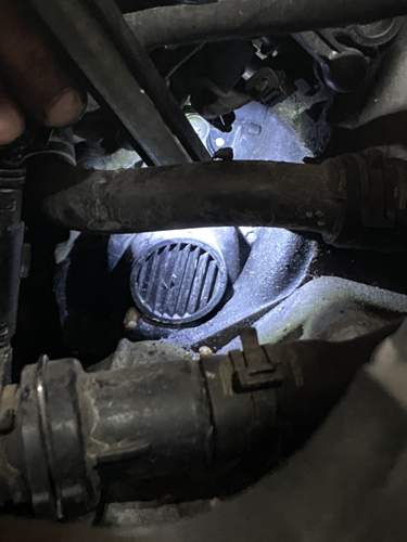

Ich habe seit gestern enormen Verlust vom Kühlwasser.
Habe mich heute in meiner Werkstatt mal auf die Suche, nach der Ursache gemacht. Dabei festgestellt, das es nicht an den Schläuchen liegt und sogar das undichte Teil gefunden. Weiß jedoch nicht, wie das genau heißt. Wäre super wenn mir hier jemand weiterhelfen kann.
Bild 1 - würde mich interessieren wie das Teil heißt, mit dem Lüftungsöffnungen ( falls das auch welche sind)
Bild 2 - An dieser Stelle wo mein Magnetstab hinzeigt, tritt das Kühlwasser tropfenweise aus ( Motor läuft nicht )
Bedanke mich schon mal vorab für alle Beiträge und Hinweise.

Ein Foto aus größerem Abstand wäre hilfreich.
Auf den gemachten Bildern kann man zu wenig Einzelheiten
erkennen um die Stelle zu identifizieren.
Der Motorkennbuchstabe wäre auch noch wichtig.
Sieht wie ein Kühlmittelregler+Wasserpumpe aus.
Themenstarteram 27. Juni 2023 um 13:38
Es war wirklich die Wasserpumpe. Danke euch
