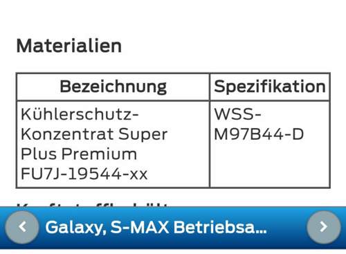

Wenn ich einen min. Kühlwasserstand habe, kann ich da selbst was auffüllen?
Was muss ich da eigentlich auffüllen, dest. Wasser oder gibt es da direkt was Spezielles?
Wäre ja doof, jedes Mal extra zum fFH zu fahren.
@Frankiboi
Hier gehts um die EcoBoost Motoren, also Benziner!!!
Ja weis ich, deswegen „ ich weis nicht ob es vergleichbar ist..,“
Man füllt diese Konfiguration auf, vom Frostschutzmittel.Und Gibt Destilliertes Wasser dazu,je nach Anweisung,aber wenn nur wenig fällt hab ich immer pur nachgefüllt.
Und nein braucht nicht bei Ford kaufen,gibt's im Online Handel zur genüge.

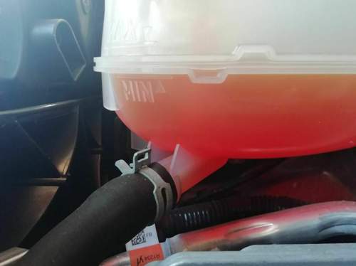

Bei kalt ist minimum ok. Wenn der Motor warm ist dehnt sich das Kühlwasser ja aus und dann ist es ca. Bei der Hälfte
Was zählt denn noch als "kalt". Ich bin die Tage 1600m zur Tankstelle gefahren und habe mal nachgeschaut. Mein Kühlwasserstand sah dann so aus. Beim Deckel öffnen kam nur ein leises pff 🙂
Kuehlwasserstand
Also kalt heißt für mich alles vor dem Motorstart an dem Tag wo man fährt
Im Moment scheint es noch zu passen - es fehlt ja nich die Hälfte. Am besten aber regelmäßig nachprüfen und sobald die Marke unter MIN fällt auffüllen lassen. Idealerweise auch für sich selbst dokumentieren.

Aber bei noch nicht gestarteten Motor ist doch minimum ok? Wurde mir jedenfalls immer vom Händler gesagt
