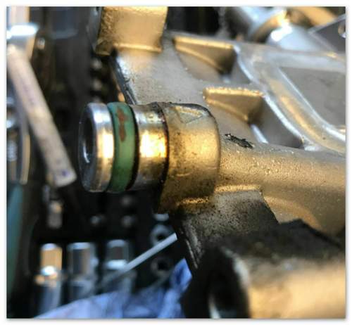

Bei meinem 4F war der AGR-Kühler vermutlich nach außen undicht (siehe Bild) aber ich bin mir immer noch nicht sicher. Auf jeden Fall war der Kühlmittelverlust mit dem neuen AGR-Kühler behoben bis es vor paar Monaten wieder losging.

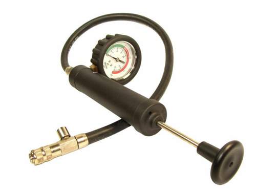

Ich mache nicht nur VAG Fahrzeuge, eigentlich alles Querbeet. Hab mir vor Jahren eine entprechende Handpumpe mit Manometer gekauft. Zum Kühlsystem abdrücken.
Pumpe
Danke für den Tipp aber ich habe so eine Handpumpe (mit Adaptern für verschiedene Ausgleichsbehälter), die habe ich mir beim letzten Kühlmittelverlust für die Druckprobe gekauft.
Ich wollte eigentlich wissen wie man den ausgebauten AGR-Kühler testen kann, möglichst ohne einen Riesenaufwand betreiben zu müssen. Ich habe das Teil noch hier herumliegen und bin mir immer noch nicht sicher ob nur ein O-Ring (mein Bild weiter oben) defekt ist oder der ganze Kühler innen undicht ist.
Druckprobe Kühlmittelsystem
