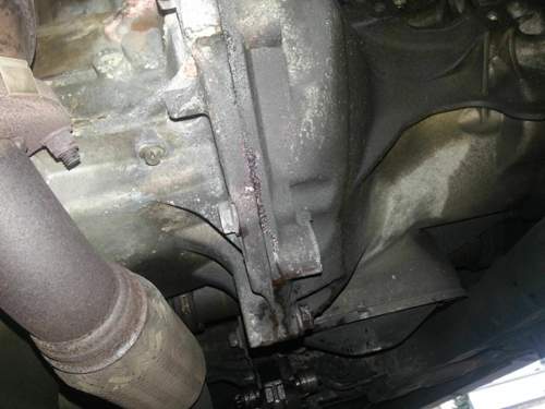

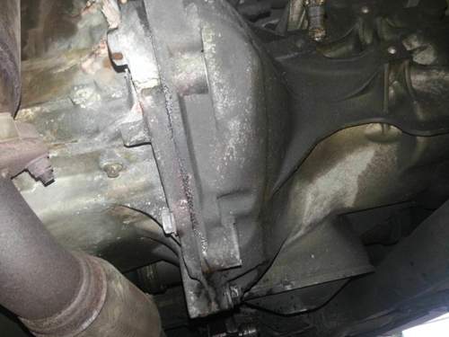

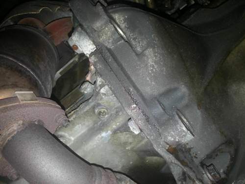

@muffinmaster1024 schrieb am 25. Januar 2016 um 21:34:45 Uhr:
würde mich auch interessieren. habe ebenfalls extremen kühlwasserverlust. ich habe die vermutung, dass das leck irgendwo in der nähe des ölfiltergehäuses liegt. hat jemand eine idee, wo dort kühlmittel vorbeigeführt wird?
auf den bildern sieht man, wie es sich unten links am motorblock sammelt.
der wagen geht die woche zum schrauber, ich melde mich dann nochmal

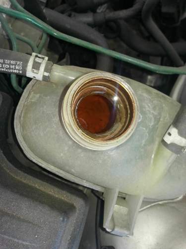

Hallo bei mir sieht es auf den Bilder genauso aus wie bei dir oder sehr Ähnlich, meine Bilder hab ich auch mal rein gestellt. Ich verliere auch Kühlwasser so nach 1 Monat ist das wasser bis auf eine Pfütze leer aber auf dem Boden ist es immer trocken. Habe mal unter dem Auto mit dem Handy fotos gemacht und das kam bei heraus wie man sieht. Öl verliert er eigentlich normal bei 1000KM sind da noch genügend drin aber es ist schleim auf dem Öl deckel. Hab auch mal vom Kühlwasser den deckel fotogragiert und da sieht es auch nach ein bischen schleim aus. Das kühlwasser sieht aber normal aus und die Temperatur auch...Und ich weiß nicht woran es liegt...
Gruß Tom

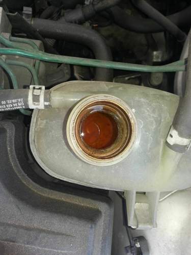

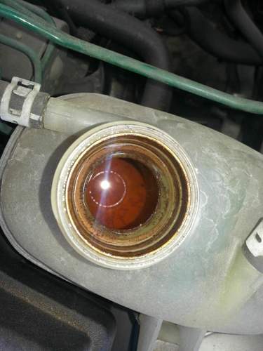

Mach mal Bilder von deinem Kühlwasser im Behälter, und von deinem Öleinfülldeckel, und von der Öffnung wo du das Öl einfüllst.
Habe jetzt bilder gemacht...

Ich fahre in der woche immer kurzstrecken zur Arbeit 14km hin und 14 zurück....ansonsten immer nur noch einkaufen, also keine weite strecken.
