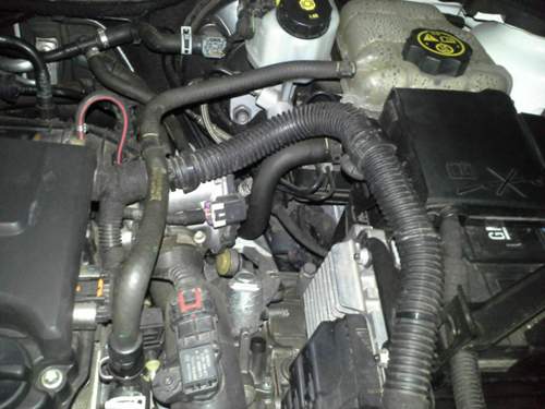

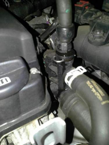

Hallo und Guten Morgen,
eine Frage, ich habe mal zwei Fotos angehängt. Dort ist ein Kühlwasserverlust zusehen, und zwar am oberen Schlauch vom Ausgleichsbehälter, dort wo dieser in dem Plastikgehäuse mit den anderen Schläuchen zusammen laüft.
Hatte schonmal jemand dieses Problem? Motor ist ein 1.4 Turbo

@trigura schrieb am 21. November 2016 um 09:00:56 Uhr:
guckst du hier : http://www.motor-talk.de/.../...t-kuehlwasserverlust-t5261571.html?...
wg. diesem Problem war ich heute beim FOH in der Werkstatt und meinte es reicht wenn man die Dichtung (O-Ring) erneuert. FOH meinte, dass das ganze Gehäuse getauscht werden muss wegen Haarriss. Es wurde dann auch der ganze Auslassstutzen (50,00 netto + Arbeit komplett 172,00) gewechselt.
Habe mir dann das Altteil mitgeben lassen und zu Hause gereinigt und untersucht. Nicht mal unter dem Werkstattlupe ein Haarriss sichtbar. Beim O-Ring "kann man" davon ausgehen, dass er erneuerungsbedürftig ist.
Ich habe dann den FOH zur Rede gestellt und Ihm das Teil gezeigt - er konnte auch nichts feststellen. Sagte aber das mehrere Dichtversuche bei anderen bereits fehlgeschlagen sind und deshalb der ganze Stutzen getauscht wird. Beim nächsten Kundendienst wird er mir etwas vergüten.
Ansonsten bin ich mit dem Wagen sehr zufrieden. Sitzheizung (Fahrerseite) wurde auf Kulanz ersetzt.
Da verarscht man DIch ... das is am 1.4t ein Schwachpunkt.. man sieht ganz deutlich da daß Leck aus der Verbindungsstelle kommt und nicht aus dem Stutzen... ich hatte das schon an 2 Fahrzeuge in der Familie.. der Stutzen am Schlauch ist mangelhaft, das Material zerbröselt regelrecht... Schlauch erneuern und gut..15 Eur Material, 5min Zeit und einen Schluck Kühlmittel... bin mir 98% sicher daß es nicht der große Stutzen ist...
und für dessen Austausch 120 Eur Arbeitslohn zu verlangen ist Wucher, das ist in 20-30min erledigt
