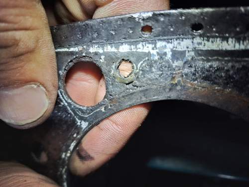

Hallo liebe Gemeinde.
Habe Probleme mit meinem l200 k60t bj98 99ps.
Er schießt Wasser über den Ausgleichsbehälter heraus bei voller Temperatur sobald der große Kreislauf öffnet. Mindestens dampft er heraus sobald er etwas Temperatur bekommt.
-Temperatur ist dabei normal
- Vor ca 2500km wurden die Kopfdichtung, Wapu, alle Riemen, Turbo usw gewechselt. Der Kopf wurde abgedrückt und ist dicht.
Was ich festgestellt habe ist, dass der Druck im Kühlkreislauf direkt nach dem abschalten des Motors abfällt.
Könnte es sein, dass der Kühlerdeckel im Eimer ist?
Denn diesen habe ich nicht mit dem neuen Kühler gewechselt.
LG André

Die Deckel gehen manchmal kaputt.
So wie du es beschreibst ist deine Kopfdichtung defekt.
Lass doch Mal den CO Gehalt im Kühlwasser messen

So, erster Test mit einem Druckprüfer. Über 2bar sind auf dem Kühlsystem. Am Montag werden wir das ganze nochmal machen ohne Wasserpumpe. Wenn dann der Druck genauso hoch geht, ist es auf jeden Fall die Kopfdichtung, im schlimmsten Fall der Kopf.
Aber die Hoffnung besteht noch, dass irgendwas verstopft ist. Denn, als wir diese erneuert hatten, war die Kiste richtig verschlammt. Am Montag werden wir es sehen. Wünscht mit Glück.

Grüße dich. Die Kopfdichtung war damals durch. Und das vermutlich schon länger. Deshalb die neue.
Der Kopf wurde überholt und abgedrückt. Alles dicht.
Thermostat ist neu.
Druckprüfung haben wir gestern gemacht. Das Kühlsystem ist auch dicht. Er hat kein nennenswerten Ölverlust und keine weißer Qualm. Der Motor läuft top. Also wirklich top. Auch jetzt.
Wie gesagt. Am Montag machen wir nen Drucktest bei laufendem Motor ohne Wasserpumpe. Mal schauen was da passiert.
Mit Wasserpumpe ging der Druck binnen 2Sek auf 2 bis 2,5bar. Das ist heftig.
COTest frag ich mal, ob wir das am Montag auch machen können.
Die Verumtung liegt nahe, dass wir beim Tausch den Kühlkreislauf nicht angemessen gespült haben. Die Kiste war komplett verschlammt. Denn auch die Heizung war komplett verstopft. Jetzt geht sie tadellos.
Vielleicht haben sich rester an der falschen Stelle gesammelt. Wer weiß.
Ich warte auf Montag und versuche mich nicht zu ärgern um gut zu schlafen.
In dem Wagen steckt viel Arbeit und Geld. :-(

Es war die Kopfdichtung. Ein Kanal war durch diese fast zu.
Jetzt funktioniert de Motor wieder aber das Vorglühen macht Probleme. Neuer Beitrag....
Anbei ein Bild von der dichtung.
