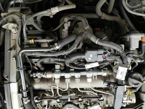

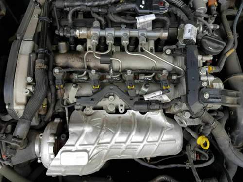

Themenstarteram 20. Mai 2018 um 10:37
Habe mal ein paar bilder gemacht. Sehe nichts auffälliges bzw. weiß nicht gebau wo ich nachsehen soll.
Injektor ganz links ölt etwas siehts aus?!
Kühler konnte ich mit noch nicht ansehen.
Wie mache ich das mit dem Abdrücken?

Da bräuchte man einen Adapter mit Druckluftanschluss als Deckel für den Ausgleichsbehälter. Man spannt das Wassersystem im kalten Zustand mit ca. 1 - 2 bar vor und lässt über Nacht stehen. Baut der Druck nennenswert ab, ist irgendwo im System eine Leckage. Im besten Fall sieht man dann wo das Wasser austritt, ansonsten könnte es teuer werden (Kopfdichtung, AGR also übliche Verdächtige n...). Sowas führt die Werkstatt deines Vertrauens fürn schmalen Taler durch. Aber wenn der Wasserverlust nur halbjährlich "stattfindet" befürchte ich dass man da nix finden wird. Falls der "Drucktest" unauffällig ist würde ich mich nicht verrückt machen und erst mal nix unternehmen bzw. so weiterfahren...
