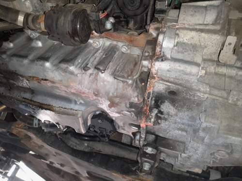

Ich habe einen Caddy Maxi BJ 2016 2.0tdi mit 150PS, 6 Gang Handschalter.
Das Auto hat ca. 180tkm runter.
Ich habe seit letztem Sommer etwas Kühlwasserverbrauch, bzw. muss ich immer etwas nachfüllen.
Was mir aufgefallen ist, im Winter muss ich alle 1500km +-100km ca. 0,5l Kühlflüssigkeit nachschütten.
Also Bordcomputer meldet zu wenig Kühlwasser und ich fülle bis Maximum auf.
Im Sommer komme ich 2500km - 3200km bis ich nachfüllen muss.
Beim Ölwechsel habe ich Reste von Kühlwasser entdeckt.
Hat einer eine Vermutung wo es herkommen könnte, oder schon mal ein ähnliches Problem gehabt.
Danke für eure Hilfe!
Viele Grüße
Immo

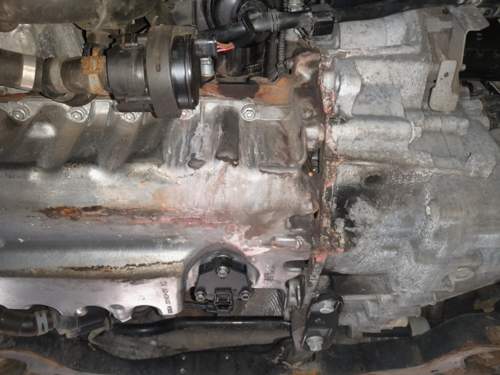

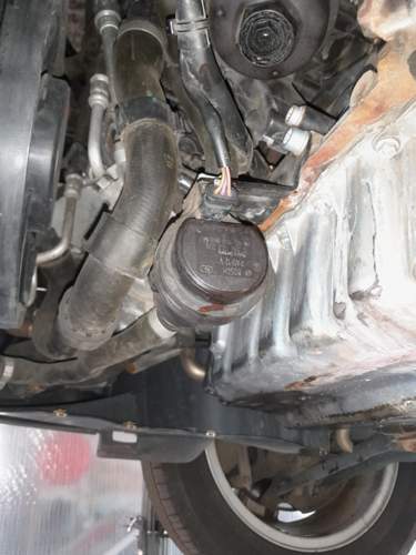

Themenstarteram 12. Juli 2023 um 16:46
Danke erstmal für eure Antworten!
Man sieht auf den Bildern, das an der Zusatzwasserpumpe (wofür ist die eigentlich? Wasserkreislauf LLK?) ein Tropfen dran hängt.
Kann es sein das das Wasser auf die Matte des Unterfahrschutzes tropft, diese sich voll saugt und zurück bleiben die Spuren an der Ölwanne?
Oberhalb der Ölwanne kann ich nämlich keine Rückstände von Kühlwasser erkennen...
