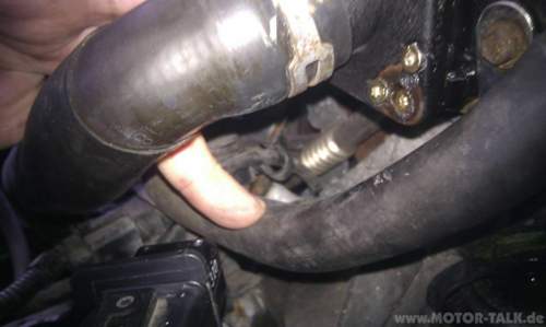

Ich hab das neue Thermostat nun nochmal aus gebaut und dabei ist aufgefallen, dass es beim Einbau wohl verrutscht sein muss, da die Plastikführung dafür abgebrochen war. Ich hab das Thermostat nun mit einem Tropfen Sekundenkleber an der entsprechenden Position befestigt und den Kunststoff Flansch wieder vorgeschraubt. Leider war die untere Schraube abgerostet, so dasss ich den unteren Teil des Flansches mit Holzschrauben, um die alte Scharube herum anziehen musste. Das Resultat aus der selbst gezimmerten Befestigung ist nun, dass der Flansch an einer Seite 1mm absteht, bzw. nicht ganz anliegt. Bedeutet im Umkehrschluss glaub ich, dass das Thermostat nicht ganz dicht macht und so der Wagen evtl. länger braucht um Warm zu werden. Eben hat er 25 Minuten im Standgas gebraucht, bis er auf 90 Grad war.
Trotzdem war die OP denke ich erfolgreich, da der Wagen die Temperatur von 90 Grad auf der Landstraße gehalten hat, was mit dem alten Thermostat ja nicht der Fall war. Danke für die Hilfe!

Das solltest du richtig machen oder machen lassen (der Kunststoffflansch sollte auf jeden Fall mit den beiden passenden Maschinenschrauben befestigt werden!). Denn dieses Gefrickel hält doch nur von 12 bis Mittag!!!
Ich weiß auch nicht, welche Plastikführung jetzt abgebrochen ist, aber das Thermostat kann nurn richtig funktionieren, wenn du es auch wie vorgesehen und sorgfältig verbaust: Das Thermostat muss natürlich mitsamt seinem Dichtring plan auf der Dichtfläche aufliegen und in dieser Position durch den Flansch gehalten werden. Dazu ist es notwendig, dass beide Befestigungsschrauben halten und gleichmäßig mit ungefähr dem vorgeschriebenen Drehmoment angezogen werden.
Wenn der Motor jetzt nicht schon permanent durch diesen Spalt Kühlflüssigkeit verliert, wird er das spätestens, wenn diese Holzschrauben-Befestigung versagt und er z. B. auf der Autobahn innerhalb kürzester Zeit die Flüssigkeit verliert. 😰 Wenn du das ohne kapitalen Motorschaden überstehst, hast du Glück gehabt.
Also ich würde dieses Vabanque-Spiel mit der Kühlanlage keinesfalls betreiben! Aber wenn du den Thrill brauchst ...
Übrigens: Ich weiß ja nicht, wie das Thermostat genau an diesem Motor sitzt. Aber beim TDI wechselt man vorsichtshalber in diesem Alter auch den Kunststoff-Krümmer mit, der normalerweise mit 2 Schrauben befestigt wird und mit dem so das Thermostat samt seinem Dichtungsring im Gehäuse festgeklemmt wird. Das Zeug wird nämlich im Alter spröde, was zu Druckverlust (Riss!) samt Inkontinenz oder einem nicht mehr richtig funktionierenden Thermostat führen kann.
Und: Es macht keinen Sinn für mich, mir hier den Kopf über weitere möglichen Ursachen für die Fehlfunktion von Bauteilen zu zermartern, wenn du so schlampig arbeitest (Thermostat verkantet, wahrscheinlich Dichtring jetzt verformt, Holzschrauben anstelle einer Maschinenschraube verwendet und wer weiß was noch alles ...).

Naja ganz so schlimm wie du es jetzt darstellst ist es aber auch nicht! Da der Flansch ( Krümmer), eine innenliegende Quetschverbindung mit dem neuen O-Ring ist, treten dort keine großen Kräfte auf, so dass die 3,5mm Spackschrauben die gleichen Kräfte auf nehmen können und das System dicht hält. Im übrigen hatte ich mir auch einen neuen Krümmer mitgebracht, da aber die abgescherrte Schraube im Kunststoffteil am Motorblock nicht zu entfernen war, habe ich mich dazu entschieden, erstmal den alten Krümmer zu nutzen, falls ich das ganze System so nicht reparieren könnte und das Ding am Motorblock auch noch tauschen müsste. Somit hab ich ertmal nur Geld gespart, da jegliche Reparaturen bei dem Wagen fast einem wirtschaftlichen Totalschaden gleichzustellen sind. Außerdem ein Handwerker der nicht fuschen kann, ist kein Handwerker, oder wie hieß das nochmal.
Fazit der Geschichte: Nach 200 weiteren km Autobahn, ist das neu eingebaute Thermostat dicht und der Motor hält konstant die Temerpartur von 90 Grad. Nachmal danke für die Hilfe, Schaden behoben.

Was istn das für ein Pfusch?? Da kauft man einen neuen Flansch bei VW und macht das richtig...
Hammer auf was für Ideen manche kommen...
Eben drum sollte man solche Kleinigkeiten ordentlich machen, Das Kühlsystem steht nicht unerheblich unter Druck, klar manchmal hält solcher Pfusch Länger als man denkt. Aber ich bezweifle das deine Lösung das ständige erwärmen/abkülen/erwärmen sehr lange mit macht,der Kunststoff wird anfangen zu reißen.
Und wenn du dann schlagartig das Kühlmittel verloren geht dann hast du garantiert den wirtschaftlichen totalschaden 😉
Gruß tobias
Ja ja, ihr habt ja wohl recht! Wenn man was macht, dann auch ordentlich! Werde die Tage mal beim Teuren fragen, was dieses Kunststoffverteilerding am Motorblock kostet! Der Flansch, bzw. Krümmer ist ja nicht das Problem sondern das Teil, an dem dieser geschraubt ist! Der Stumpf der Schraube steckt darin fest!
nennt sich glaub ich Thermostatgehäuse. Gibt es sicher auch von Drittanbietern und kostet dann nicht die Welt.
