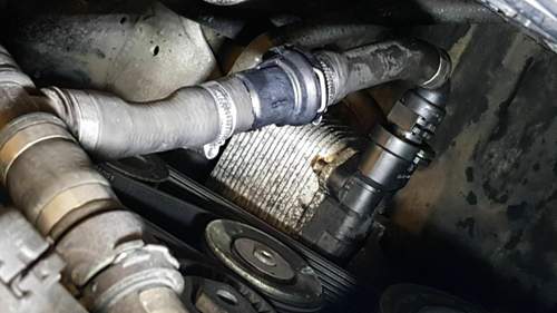

Ich möchte das Thermostat auseinandernehmen. Also reinigen. Dazu muss der Frontseitige Schlauch ab, wie ich gelesen habe. Vielleicht hängt was.
Wenn du den GWT richtig abklemmst und die Betriebstemperatur immer noch nicht erreicht wird, ist der Übeltäter definitiv eins von beiden anderen Thermostate. Den ein abgeklemmter GWT hat keine Kühlfunktion mehr (kein Wasser fließt dadurch)! Es sei denn du willst ihn unnötig zerstören.

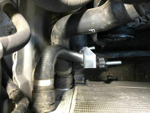

Allerdings wenn du den GWT - wie im Bild unten - an der Zulaufleitung abklemmst, bekommt er kein kaltes Wasser vom Kühler und beeinflusst somit die Temperatur nicht. Ist ganz logisch.

Das abklemmen habe ich heute wieder gemacht und es bringt wirklich nichts.

Vorausgesetzt du hast die richtigen Klemmen dabei, die kein durchfluss zulassen und du fährst immer beim Testen eine vernünftige Strecke von mindestens 30 km.
... also ich habe jetzt das neue AGR T wieder eingebaut, das von BMW. Öffnet richtig und schließt richtig. Ich habe ja die richtigen Schlauchklemmen. Hatte auch schon den Schlauch vom GWT und AGR gleichzeitig abgeklemmt. Half auch nichts...
