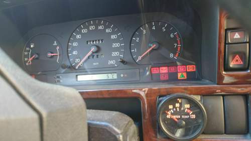

Hallo liebe Schrauber,
ich habe nun schon vieles probiert und viel im Internet gesucht, aber wie so oft hat wieder niemand im weltweiten Netz das gleiche Problem wie ich. Deshalb komme ich jetzt zu meinem ersten Forenbeitrag.
Nun zu meinem Problem:
Ich habe einen Volvo 850 144PS aus 1996. Meine Kühlwassertemperatur steigt, nachdem ich die Zündung anmache direkt auf Betriebstemperatur. Egal ob warmgefahren oder nach Kaltstart. Ich habe jetzt schon den Temeraturgeber und das Thermostat gewechselt, aber keine Änderung.
Vielleicht hat ja jemand eine Ahnung was es noch sein könnte.
Lieben Dank schon einmal vorab
Tino

Kontrollier mal das Kabel zum Temperaturgeber. Ist es irgendwo blank und scheuert?
steigt der Zeiger nur bis Betriebstemperatur oder bis zum Anschlag?
Kann ja auch ein Problem im Kombiinstrument sein (kalte Lötstelle).

Zur Temperatur-Anzg.: evtl. wäre interessant was passiert wenn man den Kühlwasser-Sensor abstöpselt und dann Zündung einschaltet.
Der sporadische Ausfall der Blinker könnte auf eine ausgeleierte kontaktplatte im Zündschloss hinweisen. Für das ABS Problem gibts in den allermeisten Fällen Abhilfe mittels Lötkolben, davon sind bis jetzt nur ganz wenige verschont geblieben.
Die Geschichte mit dem Temperaturgeber ist etwas komisch. Entweder der Zeiger bleibt komplett unten, dann ist der Geber defekt. Dann gäbe es die Möglichkeit, der Zeiger steigt bis zum Anschlag, dann gäbe es einen Masseschluß.
Wenn der Zeiger bis genau zur Mitte steigt würde mein Verdacht beim kombiinstrument liegen.

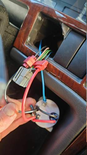

Also es ist ein Yasaki verbaut. Ein blankes Kabel habe ich nicht gefunden, jedoch wurde vom Vorbesitzer eine zweite Kühlmitteltemperaturanzeige verbaut. Die hatte ich nie beachtet, da sie auch nie etwas anderes als 0 Grad angezeigt hat. Bin davon ausgegangen, dass sie gar nicht angeschlossen war. Ist sie aber wie auf dem Bild zu sehen. Das könnte zwar das Problem sein, aber dann wäre die Anzeige ja nie gegangen?!
Naja um da ranzukommen muss wohl das Armaturenbrett herausnehmen oder?

Kombiinstrument
Kombiinstrument Verkabelung
Fehler wurden auch ausgelesen, aber es wurde keiner gefunden. Den Stecker vom Temperaturgeber habe ich auch einmal abgezogen, aber die Anzeige blieb trotzdem bei Betriebstemperatur. Nur der Lüfter lief trotz ausgeschalteter Zündung nach. Ist das normal?
Wo endet denn das dicke blaue Kabel?
