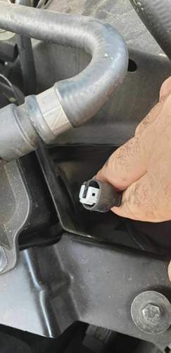

Themenstarteram 7. Juni 2020 um 10:52
Hallo
Habe seit kurzem diese Fehlermeldung Kühlwasserstand prüfen, habe im Netz gesucht und die meisten berichten das es luft sein kann im system. Habe es noch nicht versucht, aber werde es mal Heute entlüften.
Falls der sensor sein sollte wo ist dieser sensor weiss das jemand.
Schönes Sonntag noch an alle

Hi.
Vielleicht fehlt ja nur Kühlmittel.
Und wenn nicht:
Der Sensor sitzt im Ausgleichsbehälter im Motorraum, auf der Fahrerseite.
Da kommst du ran, wenn du den Behälter löst. Dann kannst du den Sensor nach unten raus ziehen.
http://de.bmwfans.info/.../
Die Meldung habe ich auch schon mal gehabt. Da hatte ich den Ausgleichsbehälter gelöst und zur Seite gedrückt, um einen Xenonbrenner zu wechseln. Dabei hatte sich der Sensor gelöst.
Gruß m_driver

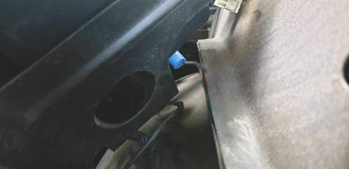

Themenstarteram 7. Juni 2020 um 13:37
Also wasser ist bis zu anschlag drin, leider fehlt diese Anzeigestift im ausgleichsbehälter. Denke das es vom vorgänger wahrscheinlich kaputtging oder abgebrochen ist.
Mit dem Mischverhältnissen hat es aber nichts zu tun oder ? Ich meine Kühlmittel mit destilierwasser.
Werde den sensor mal anschauen vielleicht ist der ja locker.
@cueneyt79 schrieb am 7. Juni 2020 um 15:37:41 Uhr:
"Wasser" bis zum Anschlag ist nicht gut, da kann sich das Kühlmittel bei Erwärmung nicht ausdehnen. Das könnte dazu führen, dass das System überkocht.
Vielleicht liegt ja der abgebrochene Messstift im Behälter und blockiert die Anzeigefunktion. Ich denke mal, im Behälter ist ein Schwimmer, der den Sensor irgendwie ansteuert.
Und das Mischungsverhältnis ist für den Sensor sch..egal.
Gruß m_driver
Themenstarteram 7. Juni 2020 um 14:16
Ich schau mir das gleich an und mach ein Bild dann wissen wir besser
Themenstarteram 7. Juni 2020 um 15:45
Habs gefunden war der stecker vom aussgleichsbehälter
Themenstarteram 7. Juni 2020 um 16:26
Scheiss Bmw euler die haben das gemacht, wo die meinen niveauregl überprüft hatten.
