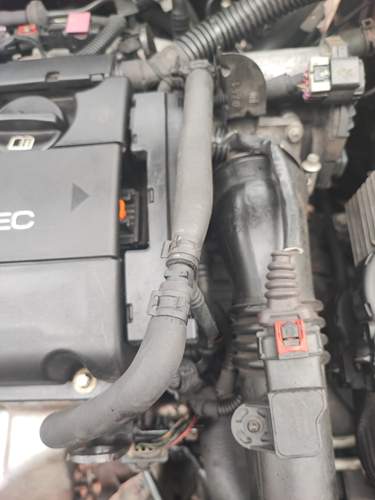

Hallo Folks,
nun bin mal als betroffener dran.
Letzte Woche lange fahrt über AB. Plötzlich die Meldung "Kühlwasserstand niedrig". Auf der Raststätte angehalten und Motorraum gesichtet --> keine sichtbare Aufälligkeit bis auf das ca. 1 Finger breit Kühlwasser fehlte. Aufgefüllt und weiter.
Heute zeigte Frau Foto :D von besagtem Warnhinweis.
Haube wieder auf, diesmal aber auch gelbliche Flüssigkeitsspritzer im halben Motorraum gesehen. Unterhalb des T-Stücks der Turboladerkühlwasserrückführung (?) etwas verdächtiges gesehen. Leicht auf den Schlauch gedrückt und es spritze wie beim Aderlass - Motor noch mässig warm.
Bei näherem begrabeln des T-Stücks machte es "knack", weiter begrabeln nochmal "knack" - und es waren 2 der 3 Zapfen einfach so weggebrochen. Der Kunststoff des T-Stück hatte ungefähr noch die Belastbarkeit von Salzstangen! (Kein Witz). Hab aus Zeitgründen allerdings keine Bilder vom Bruch mehr gemacht.
Da schon spät und Ersatzteil nicht auf Lager Auto beim :D stehen lassen - wegfahren ginge eh nicht mehr. Der :D freut sich jetzt da wohl kein Fall für die "lebenslange". Reich wird er bei dem Ersatzteilpreis für 55559266 allerdings nicht ... OK, die Arbeitszeit und das Kühlmittel wird er sich vergolden lassen.
Turboladerrueckfuehrung

Themenstarteram 22. Mai 2017 um 17:34
Das es mich schwerwiegend getroffen hat glaube ich nicht. Ich denke da kommt keine Hihobsbotschaft von der Werke. Auch wenn ich so noch 3km gefahren bin (teils bergab). Auf der Ab, bei Vollgas, wäre es allerdings was anderes geworden.
Über die bröseliger Materialqualität bin ich zwar auch erschrocken, glaube aber nicht das die die vor 40 Jahren besser war. Im Gegenteil. Das mittlere Lebensalter ist seit dem deutlich angestiegen. Ärgerlich ist es allemal.
Ich habe es nicht geschrieben aber der Wink war ja der ob andere nicht überlegen sollten das Teil (~30€) präventiv zu tauschen.

@Astradruide schrieb am 22. Mai 2017 um 19:12:34 Uhr:
Korrekt ist der Schlauch 25195113.

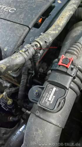

Bei mir wars genauso, nur beim Ausbauen ist mir vermutlich unten was weggebrochen, wo diese Plastikklammer dran ist! Wie könnte ich das am besten rausbekommen?
Mit Schraubenzieher habe ich es schon versucht, aber der rutscht immer ab!
MfG

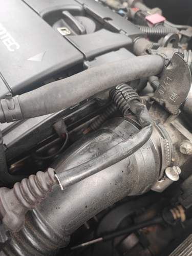

Bei mir ist das T-Stück zwar heile aber die Schläuche sehen aufgebläht aus.
Ist ein Tausch sinnvoll?
@Ruhrpotter_GE
Wenn sich Schläuche so dehnen ist die Gewebestruktur beschädigt. Es droht ein Platzen des Schlauchs.
Bitte ersetzen.
