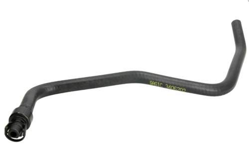

Bei unseren Astras hat es im Anschluss des Schlauchs vom Thermostatgehäuse zum Ausgleichsbehälter ein merkwürdiges Zwischenteil, siehe Anhang 1 und 2.
Das Kunststoffteil war undicht und ist bei der Überprüfung zerbröselt.
Das hab ich dann kurzerhand so gelöst wie in Anhang 3.
Nun: welche Funktion hat das Kunststoffzwischendingens? Muss ja irgendwie notwendig sein, denn sonst wäre es ja nicht vorhanden und ich könnte das so lassen.

Der Schlauch dient zur Entgasung im Kühlkreislauf.
Sozusagen eine Entlüftung in den Ausgleichsbehälter zurück.
Kannst du hier gut sehen auf den Pos. 26 und 38.
Da gab es mal eine Änderung nach Abgrenzung über die FG. Nr.
https://www.ilcats.ru/.../?...
Das ist einfach nur eine Steckkupplung.
Du kannst es so lassen, wenn der Kram Dicht ist.
