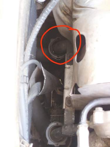

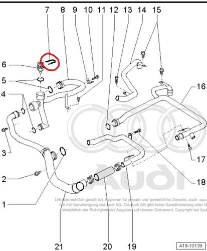

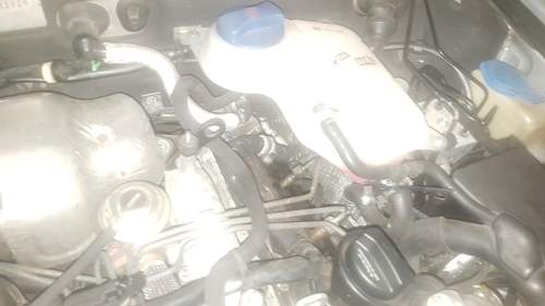

Moin Gemeinde,
Ich habe am kühlwasserschlauch zwischen Spritzwand und Turbo eine Undichtigkeit, weiß jemand wie dort der Verschluss funktioniert,
Es ist entstanden als ich Schwungrad und Kupplung gewechselt habe da ich den Motor bissel angehoben und gesenkt habe,
Da ich an dieser Stelle noch nicht dranne war wollte ich erstmal nachfragen wie ich das Problem am besten löse.
André
Kühlwasserschlauch 1
Kühlwasserschlauch 2
Kühlwasserschlauch 3

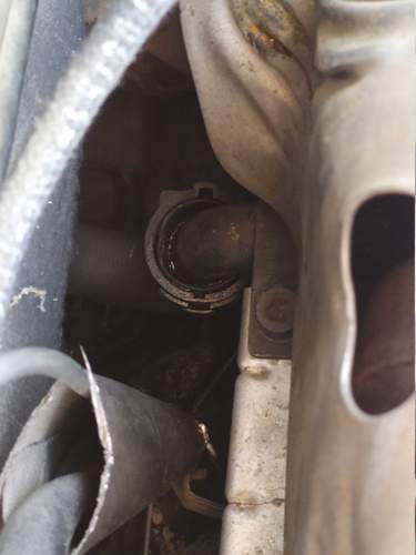

Und sei so nett, schau mal genau hin, dann siehst wie der Verschluß funktioniert.
Ich hab Dir 2 Bilder dazu getan.
Die beiden Schläuche hinten sind durch eine ähnliche Klammer gehalten wie der Temperatursensor.
Hab es eingekreist.
Nimmst ne kleine Zange (Spitzzange) und ziehst die raus, dann kannst die Schläuche nach unten abziehen.

Da werden die O-Ringe im Klickverschluss rissig sein vom alter. Musste ich bei mir auch neu machen, bzw. hab ich gleich präventiv neu gemacht.

Hat jemand eine Teilenummer für Nr 5 diese Dichtringe?
Ja, könnte ich Dir schicken.
Jedoch hab ich eine Bitte.
Machst Du den alten ab und mißt den Durchmesser?
Gibt nämlich 3 verschiedene.
1. Dichtring Kühlmittelrohrleitung, Dicke = 4 mm, Innendurchmesser = 32 mm, Preis: ab 0,47 €
2. Dichtung Kühlmittelrohrleitung, Dicke = 3,65 mm, Innendurchmesser = 19,6 mm, Preis: ab 0,99 €
Dann, die Haltefeder Kühlmittelflansch könntest ja auch erneuern: https://www.auto-doc.at/febi-bilstein/1873472
Ja, werde es messen, da es bei autodoc den 4mm /32mm gibt für mein Model,
sollte ich den erstmal bestellen,
Haltefeder ist auch 32mm.....

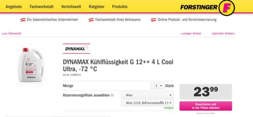

Hast Du normales Kühlwasser drin?
Falls ja, lass es komplett ab und kauf die die Rosa Kühlflüssigkeit. Hab Dir dazu ein Bild rein gemacht.
Wird sicher irgendwo bei Dir in Forst ein Geschäft geben.

Die zwei anderen Bilder. So schaut das jetzt bei mir vorn drinnen aus.

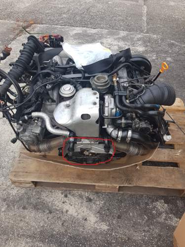

Die Kühlwasserschläuche müssen nicht zum Getriebeausbau gelöst werden.
Entweder nun diese lösen um den Durchmesser zu messen/Dichtring zum Kauf mitnehmen oder bei 7zap Teilenummer checken.

Rosa Kühlflüssigkeit habe ich schon drinn??

Nu werde ich doch ersteinmal die Verbindung aufmachen und schauen was da drinne steckt.
Ja das Kühlwasser rausläuft weiß ich aber man kann nur eine Seite die mit dem Schlauch mit Klammer verschließen....bei dem anderen Rohr muss man zuhalten für den Moment oder was rein stopfen, oder rumwickeln...
Will ungern ne Sauerei mit Kühlerflüssigkeit....
Unterboden wollte ich erst einmal dranne lassen .....
Da ich da noch nicht dranne war Stelle ich mich bissel blöde an.....sorry,
Das ist garantiert wie bei den Flanschen am Kühler: Teilenummer gibt’s nur für die ganze Leitung incl. Flansch und Dichtring. Für den Oring einzeln nicht.
Rausnehmen, abmessen, passenden Oring einsetzen. Da braucht‘s nichts spezielles. Und die Klammer brauchst Du auch nicht, wenn sie nicht durchgerostet oder verloren ist. Die gehen nicht kaputt.

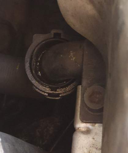

Ist erledigt, Dankeschön für eure Hilfe,nach lösen der Metallklammer, dann abziehen des Schlauches nach unten , kam ein kleiner Schwall Kühlflüssigkeit raus, nix wildes.
Die Gummidichtung, O Ring, habe ich bestellt.....das war leider der falsche ....4/32....
Der drinne verbaut war ist ein 3.5/22
Da hatte ich so ein Set Kasten da ......

Ich habe exakt an der gleichen Stelle das gleiche Problem, konnte aber keinen O-Ring ausmachen. Ich dachte, ich habe diesen verloren. Dann habe ich den zweiten Schlauch vom Turbo abgenommen, um nach einem O-Ring zu sehen und konnte auch dort keinen finden.
Der Schlauch als Ganzes wird auch nur zu Apothekenpreisen verkauft.
Den Stutzen kann ich nur abtasten, aber dort fühle und sehe ich auch keinen O-Ring.
Klebt der eventuell an beiden Stellen am Stutzen fest?
Könnte mir jemand dabei helfen?
Danke schonmal im Voraus.
Hat sich erledigt, ich habe sie mit einer Büroklammer herausgezogen.
