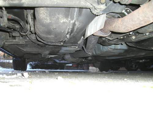

wie sieht das beim dem Outback Serie aus?
Irgendwann wurde ja mal bei vielen Herstellern wieder gespart bei der Menge an Rostschutz Maßnahmen.
Beim Impreza ist bzw war eine relativ dicke Schicht am Unterboden.
habe die auch schon mit Ästen einmal beschädigt.

Hallo Sp3kul4tiuS,
danke dir für das Bild. Um welche Impreza Generation handelt es sich?
Generell kann ich sagen das bei den großen Modellen ab der "vierten" Generation, Legacy IV / Outback III, der Unterboden auch mit Wachs versiegelt ist, zusätzlich darüber wurden sogenannte UBVs, Unterbodenverkleidungen, angebracht. Also sozusagen doppelten "Schutz" gegen das meiste was sich auf unseren Straßen tummeln, wie Split, kleinere Tiere, Äste, etc.
Wobei diese UBV-Maßnahme lediglich dazu dient die Aerodynamik und somit auch den Verbrauch zu optimieren.
Nach mehreren Jahren sollte man das darunter natürlich mal untersuchen ob sich unter der UBV nicht Feuchtigkeit oder Dreck angesammelt hat.

ich meine das Zeug heißt Bitumen??
Hab an einigen Anbauteilen auch schonmal selber Wax aufgerpüht.
Modelljahr 2005 ist das.
Das rostige ist übrigens Edelstahl! 😉
Mit Hitze setzt das auch mal Rost an wenn es die richtige Metallmischung ist.
@Sp3kul4tiuS schrieb am 27. November 2015 um 17:09:53 Uhr:
An Edelstahl kann sich Rost ansetzen wenn die Passivierungsschicht verletzt wird. Etwa durch Säure, Hitze oder mechanische Verletzung. wird dann meistens oberflächlich bleiben.
