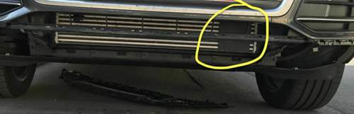

War da nicht im Forum schon mal der Hinweis, dass zwischen Kühler und Kühlergrill verstellbare Lamellen verbaut sind, welche die Aufwärmphase des Motors verkürzen sollen? Habe die Threads leider nicht mehr gefunden, aber man kann diese Lamellen sehen, wenn das Fahrzeug kalt ist.
Gruss und allen weiter gute Fahrt
Drachenauge
Der Kühlmitteltemperaturgeber G62 sitzt logischerweise immer an der heissesten Stelle am Motor, man muss ja wissen wann das Kühlwasser abkocht, viel wichtiger als zu wissen wann der Motor warm ist.
Den steuerbaren Kühllufteintritt hatte ich ganz vergessen, danke Drachenauge, bin mir aber nicht mehr sicher ob der in allen 2.0TFSI verbaut ist.
Alexander
Ergänzung zu vorhin: Habe den Thread jetzt gefunden:
https://www.motor-talk.de/.../...regelter-kuehlereinlass-t6327779.html
Zweck wird hier von Audi zwar anders beschrieben ( "Aerodynamik"😉, denke aber, die Kühlluft-Steuerung trägt zur schnelleren Aufwärmung nach dem Kaltstart bei !?! Jedenfalls ist meiner ebenfalls relativ schnell im warmen Bereich des Kühlwassers. Anstieg der Motoröltemperatur folgt dann natürlich später!!!

Beim Front abbauen ist mir noch etwas aufgefallen: am LLK ist eine Kunststoff Blende aufgeklipst, die quasi einen Teil des Kühlers abschirmt, hat dafür jemand eine Erklärung? Haben das alle TFSI?
Img-0664

XF650 ist die Blende(siehe Foto^^) bei deinem TFSI ebenfalls verbaut?
@_Shorty
kann am Wochenende erst nachsehen, da ich ohne Auto unterwegs bin.
Ich berichte.
Gruß XF-650
@_Shorty schrieb am 3. Oktober 2018 um 15:29:31 Uhr:
