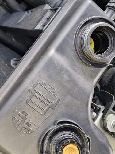

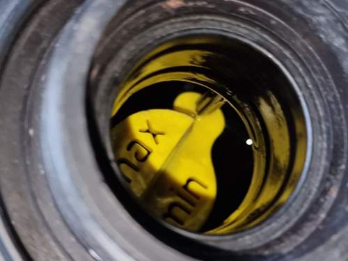

Themenstarteram 28. August 2023 um 2:48

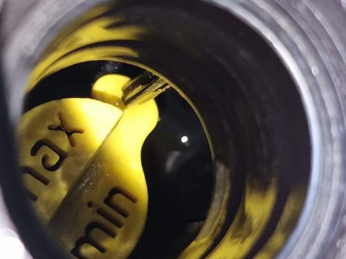

als ich gestern nach Hause fuhr gab es ganz kurz die Meldung Kühlwasser prüfen und verschwand dann wieder. Ich parkte und wartete paar stunden bis der Wagen Kalt wurde. Ich kenne bei BMW eigentlich dieses Stiel System was dann so leicht hoch schwimmt bei mir beim 530D LCI 2007 war es doch ein anderes System wo man schwer erkennen kann welches Kühlmittel jetzt drin ist. Ich hab versucht mit einem Strohhalm und Daumen paar tropfen in ein Glas zu bekommen um die Farbe raus zu finden leider war wohl mehr Wasser als Kühlmittel drin. Kühlwasser war unter Minimum O_O
Jetzt wollt ich morgen eigentlich Kühlmittel kaufen aber weiß nicht welches da rein gehört Blau? G48 soll laut Google rein ist das sicher?
Wäre interessant zu wissen ob bei eurem Diesel auch dieses System verbaut ist oder ob das wie bei meinem E46 damals son Stiel verschluss ist?

Laut TIS benötigen BMW bis ca 2018 die Spezifikation "BMW LC-87". Glysantin G48 ist dabei nur ein Produkt das diese Anforderungen erfüllt.
Ja ist korrekt, G48.

Ich würde noch gern wissen wie ich bei dem behälter entlüften kann bei dem mit Stiel gab es ja noch eine Entlüftungs schraube. Ich sehe hier keine O_o
Ich weiß nur wie man den 530i lci entlüften kann und der hatt ein Stil der Hoch-kommt, eine Entlüftungsschraube habe ich nicht gehabt.
Themenstarteram 28. August 2023 um 20:47
Hmm ok trotzdem danke hab heute überall nachgeschaut aber nicht gefunden ich werd nachfüllen und hoffe das ohne entlüften nichts passiert
Da gibt es nix zum entlüften wie bei dem Behälter mit Schwimmer (Stiel)
Das wird mit einem Vakuumbefüllgerät gemacht.

Man muss kein Vaakum Dings benutzen. Ich kann ein Entlüftungsvorgang starten auch bei kompletten Kühlflüssigkeitswechseln. Man muss nur wissen wie. Bitte informieren bei E60 Forum.de
Mach was du möchtest.
Ich mach es so wie es in der Beschreibung steht.
Themenstarteram 29. August 2023 um 8:17
Ok da scheiden sich also die Geister ich dachte es wäre sehr klar wie das funktioniert
