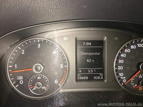

Hallo
heute morgen, bei 1,5 - 3,5 Grad ist der Dicke auf den Weg zur Arbeit (ca 33km) nicht warm geworden.
Die Öltemperatur bewegte sich nach 22 Minuten Fahrzeit bei 73 Grad und nach 33 Minuten Fahrzeit sogar nur noch bei 62 Grad. Das Kühlwasser war bei 22 Minuten bei 73 Grad und bei 33 Minuten bei unter 60 Grad.
Hat das was mit dem Update zu tun?

Da wird wohl das Thermostat im Kühlwasserkreislauf immer geöffnet sein.

wenn du ein DSG Getriebe hast ist zu 95% das Bypass DSG Thermostat defekt.
Teilenummer 1K0121113A
gibt es beim freundlichen allerdings nur noch als Komplettset mit Schläuchen, bei Ebay einzeln ca.20 - 30 Euro von Behr o.ä.

Hi
hast nen Diesel?
Läuft der zuheizer?, ich hatte mal das der gesperrt war und dann braucht der ewig bis er warm wird.
Auch deine Heizung darf nicht auf LOW stehn, dann geht der zuheizer nämlich auch nicht.

Hi
den zuheizer hörst am besten an der Fahrerseite unterhalb der schiebetüre.
Das ist so ein tickendes Geräusch.
Aber dein Tank darf nicht auf Reserve stehn, da schaltet der auch ab, so zumindest bei mir.

@muze1 schrieb am 7. November 2017 um 13:10:15 Uhr:
Hi
Das scheint mir die Erklärung für den ursprünglichen Beitrag zu sein. Da steht der Tank nämlich nicht nur auf Reserve, sondern sieht ziemlich leer aus: Zuheizer aus --> Temp niedrig...
