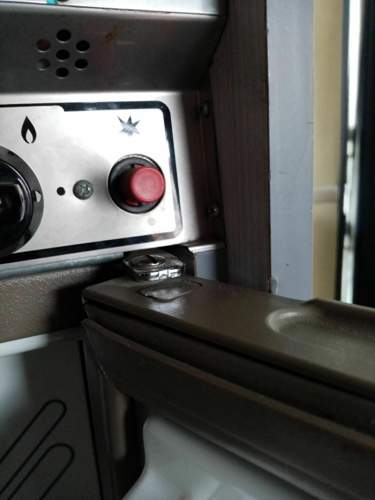

ich habe ein Problem mit meiner Kühlschranktür in meinem Dethleffs Camper 500SK.
Das Ober Scharnier ist locker. Leider komm ich an die Schraube nicht dran um diese fest zu ziehen. Weis jemand wie ich den Kühlschrank ein Stück raus bekomme?

Doch das ist das Scharnier. Ich kann es ja hin und her bewegen und sehe auch die versteckte Schraube.

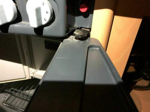

Moin, so sieht es bei mir aus. Ich könnte bei mir die Blende abbauen und vielleicht dadurch an's Ziel kommen? Gruß und schönes Wochenende

Ja die Schraube mit dem Stift kann ich ja raus machen. Da geht auch die Tür ab. Das Blech wo die Stift Schraube drinnen ist ist locker. Das ist auf der kühlschrankoberseite aufgeschraubt.

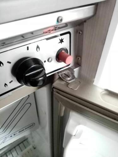

Hallo Christian, habe bei meinem nachgeschaut, der ist NICHT seitlich verschraubt, weder vom Kühlschrank in die Wände noch umgekehrt. Ich kann aber mit der Taschenlampe oben in einen Schlitz zwischen Kühlschrank und Küchenblock-Blende schauen. Dort sind recht und links zwei Winkelbleche erkennbar. Ich VERMUTE man muss die Blende demontieren - ist eine durchgehende Blende bei mir, mit den Gasreglern für die Kochstellen und den Bedienteilen für den Kühlschrank. Die Schrauben der Blende sind sichtbar. Dahinter müssten sich die Winkel verbergen. Es wäre sogar möglich, dass ich erst die ganze Edelstahlspüle mit Kochfeld los nehmen muss, falls diese Winkel ggf. sogar mit der Blende direkt verschraubt sein sollten - da sehe ich bei mir nämlich auch Schraubenköpfe.
Klingt jetzt nicht nach so einer ganz leichten Geschichte, da man vor allem den ganzen Kram ja auch wieder festkriegen muss. Alternative: Wenn Du die Kühlschranktür demontierst (das geht ja, schreibst Du), kann Du vielleicht von vorn Montagekleber aus der Kartusche unter das Scharnierblech zum Kühlschrank hin drücken? Und dann zum Aushärten diese Blech vorn fixieren (wo und wie auch immer...) - ich glaube, ich würde es auf diese Weise versuchen, ansonsten wird es wohl ein etwas größerer Aufwand. Viel Erfolg!
