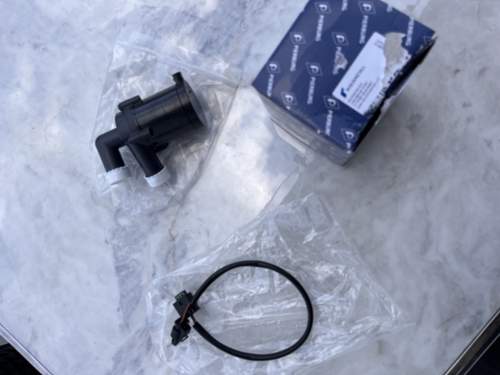

Moin,
könnt ihr bitte sagen, was da undicht ist und was ich da an Ersatzteile brauche?
Thx

Hallo MSank,
es ist natürlich sehr schwer anhand eines Fotos eine Fehlerdiagnose zu stellen. Aber ich habe einen Verdacht. Die Wasserumwälzpumpe wird mit verschiedenen Anschlüssen angeboten. Der Pumpenkörper ist aber immer der gleiche. Die verschiedenen Anschlüsse werden nur als Aufsatz mit vier Schrauben aufgeschraubt. Zwischen Pumpenkörper und Aufsatz befindet sich ein O-Ring. Dieser scheint hier defekt zu sein. Die Anschlüsse der Kühlwasserschläuche machen den Eindruck, als wären Sie trocken. Es kann natürlich auch das Pumpengehäuse gerissen sein. Da es die O-Ringe nicht einzeln gibt bzw. wenn das Gehäuse gerissen ist, hilft nur der Austausch der Pumpe. Die O-Ringe habe ich mehrfach zuhause. Ich kenne mich mit den Pumpen deshalb aus, weil meine Frau genau solche Pumpen herstellt. Für die neue Pumpe musst du aber die Nummer der Pumpe wissen, weil diese in verschiedenen Varianten (elektr. Anschlüsse, Betriebsspannung usw.) produziert wird. Kaufen kannst du die Pumpe u.a. auch bei ebay. Achte mal auf Pierburg bei der Pumpensuche.

Ich habe heute die Pumpe erhalten. Rheinmetall steckt dahinter. Das ist ein kleiner Panzer mein Brummbär :))).
Muss man den Stecker zwingend tauschen. Hab gesehen, dass manche ihn schneiden. Bekommt man den schwer raus oder nur wegen den Anschlüssen?

Wagen anheben (ohne reifen DeMontage)
Radhaus Schale runter
Stecker Pumpe ziehen
Pumpe aus der Gummihalterung nehmen
Schläuche nacheinander (um Verwechslung zur vermeiden) ziehen
Umgekehrt alles rein
2,5 Liter frisches Kühlwasser eingefüllt (schadet mal nix).
Ersatzteil Pierburg passt 1:1.
