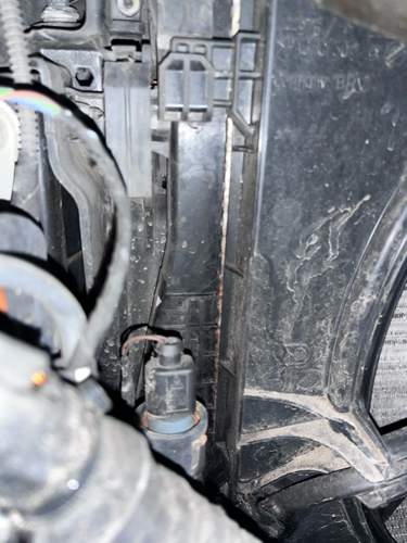

Moin zusammen,
Ich habe vermutlich n teures Problem…
Habe seit ca. 10 Monaten immer mal wieder ganz ganz dezenten Verlust von Kühlmittel gehabt. Das ganze habe ich bei meinem 1,2L TSI Golf 7 Variant von 2013 erstmal nur am Ausgleichbehälter ausgemacht. Nirgendwo war was zu sehen.
Jetzt habe ich eines morgens mein KFZ gestartet und die rote Kontrollleuchte blinkte. Kein Kühlmittel mehr drin gehabt…. Natürlich mega bitter im Zeitdruck - schnell wieder aufgefüllt und ab zur Arbeit.
Jetzt vor ca. 1 Woche selbes Problem.
Am nächsten Morgen das Auto auf die Bühne gepackt und nach undichten Stellen gesucht…
nichts gefunden
Dafür ne Pfütze Kühlmittel im Unterbodenschutz, ein paar nasse Schläuche und nen rostigen Kühler wie kann das sein bzw. Passieren ?
Die Dinger sind doch aus Alu oder nicht ?
Jetzt hab ich nen Werkstatt Termin und das ganze soll mich 500-600€ kosten #Autsch :confused:
Hat jemand schon mal ein ähnliches Problem gehabt ?
Sind 500-600€ zu viel ?
Lieber selber machen ?
2 Antworten
Auf den Bildern kann ich nicht viel erkennen. Wenn du aber sicher bist, dass nur der Kühler defekt ist, würde ich den selbst austauschen. Der Kühler kostet zwischen 35 und 60 Euro, je nach Hersteller. Dann benötigst du Kühlmittel. Besser wäre es dann, wenn du mit Unterdruck füllst. Entweder Gerät dazu ausleihen oder billiges kaufen. Dann benötigst du zum Entlüften noch jemanden mit VCDS, der das entsprechende Entlüftungsprogramm startet. Wenn du das zum erstem Mal machst, wirst du 2h benötigen. Selbst wenn es drei werden ist das ok.
Die Werkstatt macht es schneller, sonst wäre es teurer. Die werden 100 Euro für den Kühler rechnen. 30 - 50 Euro für Kühlmittel. 1,5 h Arbeit = 300 Euro, dann bist du bei 450. Mit Märchensteuer hast du dann deine 500-600 Euro.
@Noxus die Dinger haben Probleme mit defekten Wasserpumpen ! Beim 1.2 und 1.4 TSI sind Diese bei der Batterie!
