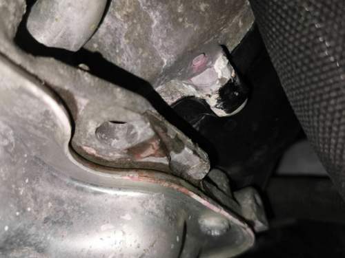

Themenstarteram 11. April 2021 um 16:00
Als ich heute meinen S8 (MJ2017, 81'000km gelaufen) startete, erschien im FIS sofort die rote Warnmeldung "tiefer Kühlmittelstand". In der Tat war der Kühlmittelstand weit unter der Minimum-Markierung. Ich erinnere mich, dass ich bereits vor ca. 4 Monaten ein wenig Kühlmittel nachfüllen musste. Damals war der Kühlmittelstand aber nur knapp unter der Minimum-Markierung.
Nachdem ich mit Kühlmittel/destilliertem Wasser ca. 1-2 Liter auf knapp unter "Max" nachgefüllt und vorsichtig mit wiederholten Kontrollen rund 20km gefahren war, blieb der Kühlmittelstand unverändert hoch und es war kein Kühlmittelverlust im Motorraum oder unter dem Wagen ersichtlich.
Erwähnenswert ist vielleicht, dass ich in die Tage vor dem Abstellen des Wagens nach langer Zeit das erste Mal wieder zweimal die Standheizung genutzt hatte. Könnte es einen Zusammenhang zwischen dem Kühlmittelverlust und der Standheizung geben? Wo sollte man mit der Suche nach einer Leckage beginnen?
Kennt einer eine TPI #2048936/1 (im englischsprachigen Forum hier erwähnt) - das scheint aber eine Ursache für ein langsames Verlieren von Kühlmittelflüssigkeit zu sein...
Danke für hilfreiche Tips!

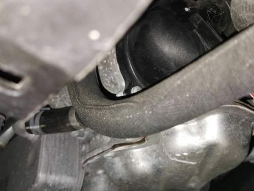

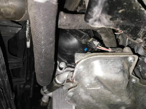

Themenstarteram 19. April 2021 um 16:10
War auf der Hebebühne: Das Problem war mit hoher Wahrscheinlichkeit eine Undichtigkeit zwischen dem Kühlmittelregler (Thermostat) und der Kühlmittelpumpe. Das Kunstoffgehäuse (schwarz im Bild) plus der Dichtring wurden ersetzt. Jetzt wird sich zeigen, ob es langfristig dicht ist oder ob ich weiter suchen muss.
