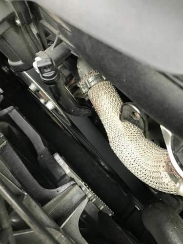

Arni, das gewünschte Bild
Img-3117
Also erstmal fehlt da ne schraube am halter vom Saugrohr.....guck mal mit ner taschenlampe zwischen Agr kühler und saugrohr richtung V rein....ist da ein rosa teich ? Auf der rückseite der wapu ist ein kunststoffdeckel ...ist die nahtstelle auch rosa ?
@Arni 1984 schrieb am 7. Dezember 2016 um 18:11:27 Uhr:
Ok mache ich wenn ich am Auto bin und sage dir bescheid
