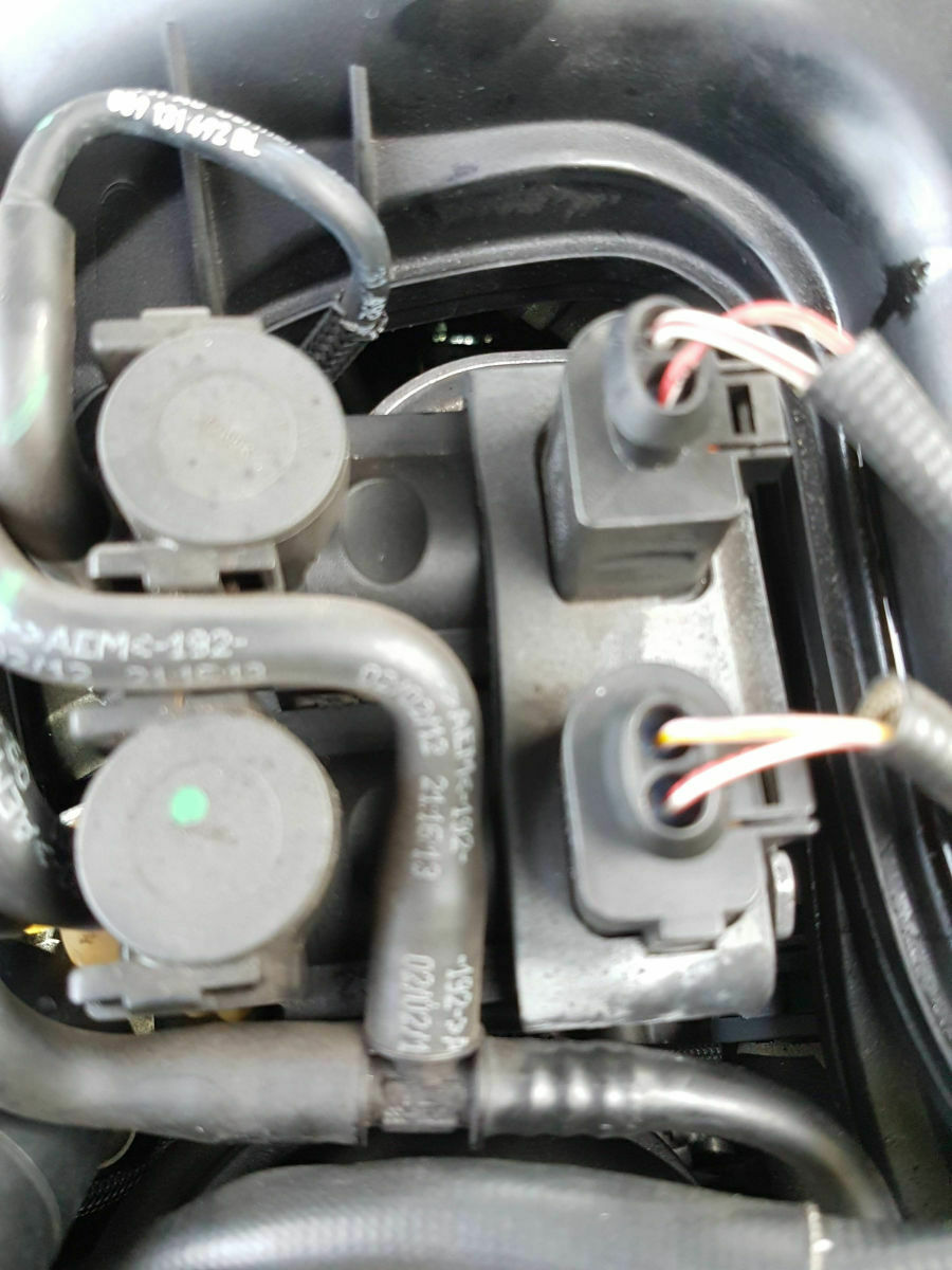

Hallo @all,
Vorweg einen Dank an alle Spezialisten, die hier in diesem thread so unermüdlich mit den Problemen der anderen Leidgeplagten Ihre Freizeit „verbringen“.
Insbesondere möchte ich Arni 1984 danken, der hier ganz konkret den Leuten Informationen an die Hand gibt, mit denen Sie ganz genau wissen, was defekt ist und so beim Freundlichen bestens vorbereitet ins Gespräch gehen und viel Geld für nicht zielführende Reparaturmaßnahmen sparen.

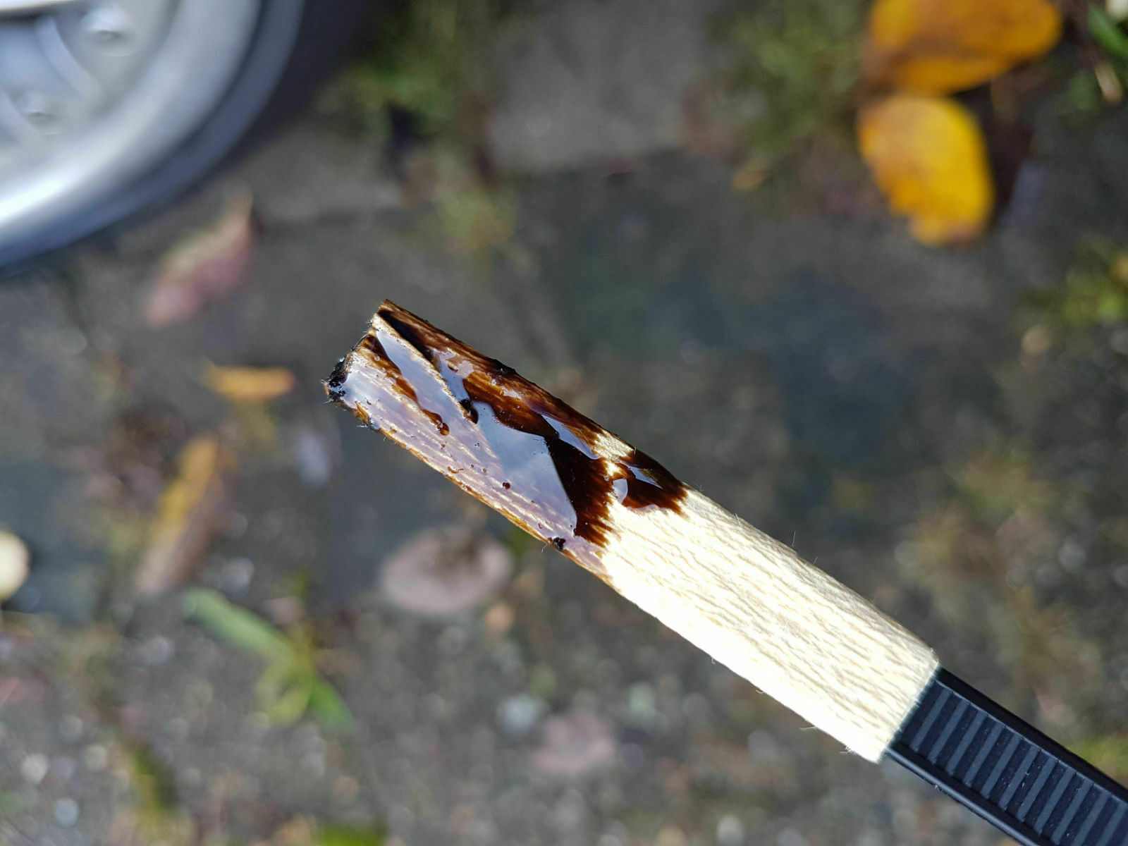

Auch ich hatte gestern die Anzeige im Display, kein Wunder, denn es sind nur noch 2cm Kühlwasser im Behälter. Nachdem ich dann die ersten 40 Seiten dieses Themas gelesen habe, vermute ich, dass auch in meinem Bitu (Bj. 08/2012, 122Tkm) die Suppe im V steht. Denke ich zumindest, denn die Fotos der Teile auf den ersten Seiten dieses threads sehen teilweise anders aus als meine. Liegt das vielleicht an der unterschiedlichen Motorversion? Ich habe hier mal meine Bilder angehängt.
Handelt es sich um das gleiche Problem? Wenn ja, bin ich allerdings nicht sicher ob es „nur“ Kühlflüssigkeit ist. Ich habe mal Kreppband um einen langen Kabelbinder geklebt und in die Pfütze getaucht. So sieht das dann bei mir aus:
Wie schätzt ihr das ein? Sieht ja irgendwie auch ölig aus. Lässt sich so schon sagen, ob noch mehr als nur das Regelventil/Flansch am AGR-Kühler repariert werden muss?

Bei mir sah das genau so aus. Absperrventil, Stutzen neu gemacht und gut.
Ist aber schon ganz schön viel Öl auf dem 3. Bild
Bei mir war es eigentlich nur Kühlwasser und Schmutz
@Klangfetischist da sollte man die Dichtungen unter dem Ölkühler noch mit wechseln, ist ein Abwasch. Nur darüber kann Öl ins V kommen
@Arni 1984 schrieb am 13. Oktober 2019 um 20:59:37 Uhr:
Vielen Dank für die Einschätzung der Lage! :)
Gott was bin ich froh, dass es hier kompetente Leute gibt, die mir sagen KÖNNEN, was bei mir nun ansteht. ;)
