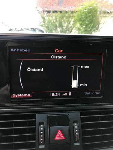

Servus,
gestern beim freundlichen das Ventil ausgetauscht und mal schauen wie es weiter geht...Ich habe gemerkt das sich der Ölstand geändert hat. Vor dem Service war der Stand auf max und jetzt sieht es so aus... Wieso hat sich der Ölstand geändert?
Weil er den Ölkühler draussen hatte und das Öl nicht nachgefüllt hat.
Vor ein paar Stunden das Kühlmittel kontrolliert und das KM Niveau stand unter Minimum. Nach einer kurzen fährt ist das Niveau auf den Normalstand gestiegen. Ist das Normal nach einem Ventil Austausch?
@RalleRS2 schrieb am 7. September 2019 um 19:12:17 Uhr:
Soll ich ca. 0,5 l Motoröl nachfüllen?
Ja würde ich machen. Kühlwasser bei kaltem Motor auf Max. Dann fahren. Heizung auf volle Pulle, bis es richtig heiß kommt. Danach ggf. Nochmal Auffüllen. In nächster Zeit öfters mal kontrollieren. Kann sein, dass Du nochmal 1-2 mal nachfüllen musst. Dann muss es aber gut sein. Dauert ne Weile, bis das ganze System richtig entlüftet ist.

@RalleRS2 schrieb am 7. September 2019 um 20:01:54 Uhr:
Soll der Ölstand auf Max oder zwischen min und max stehen?
