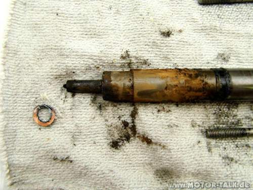

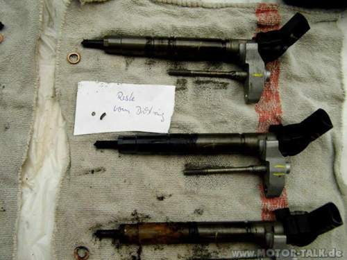

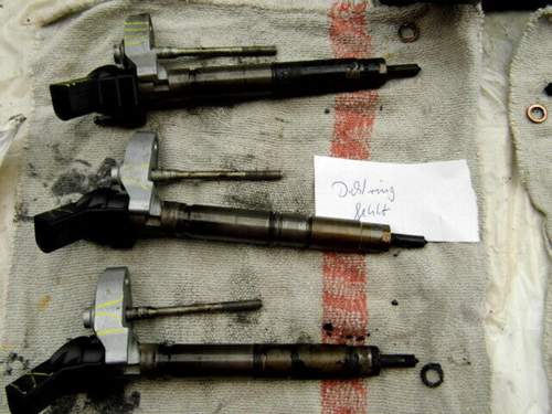

Hallo
ich habe mir eine A6 Bitdi ztugelegt und nach 5000km stellte ich Kühlmittelverlust fest.
1. Rep. ein Dichtring unter dem Abgaskühler soll defekt sein.
weitere 3000km Problem immernoch da.
2. Rep Die Front des Motors wurde neu abgedichtet Fehler soll behoben sein.
weiter 1000km Wagen bleibt liegen mit Injektor Fehler.
3. Rep. Beim ausbau der Injektoren stellte sich beim 1. Zylinder fest Riß im Kopf. Dort kann eigendlich kein Kühlwasser hin. Nun müssen beide Köpfe Raus und alles überprüft werden.
Img-5433
Img-5431
Img-5426
