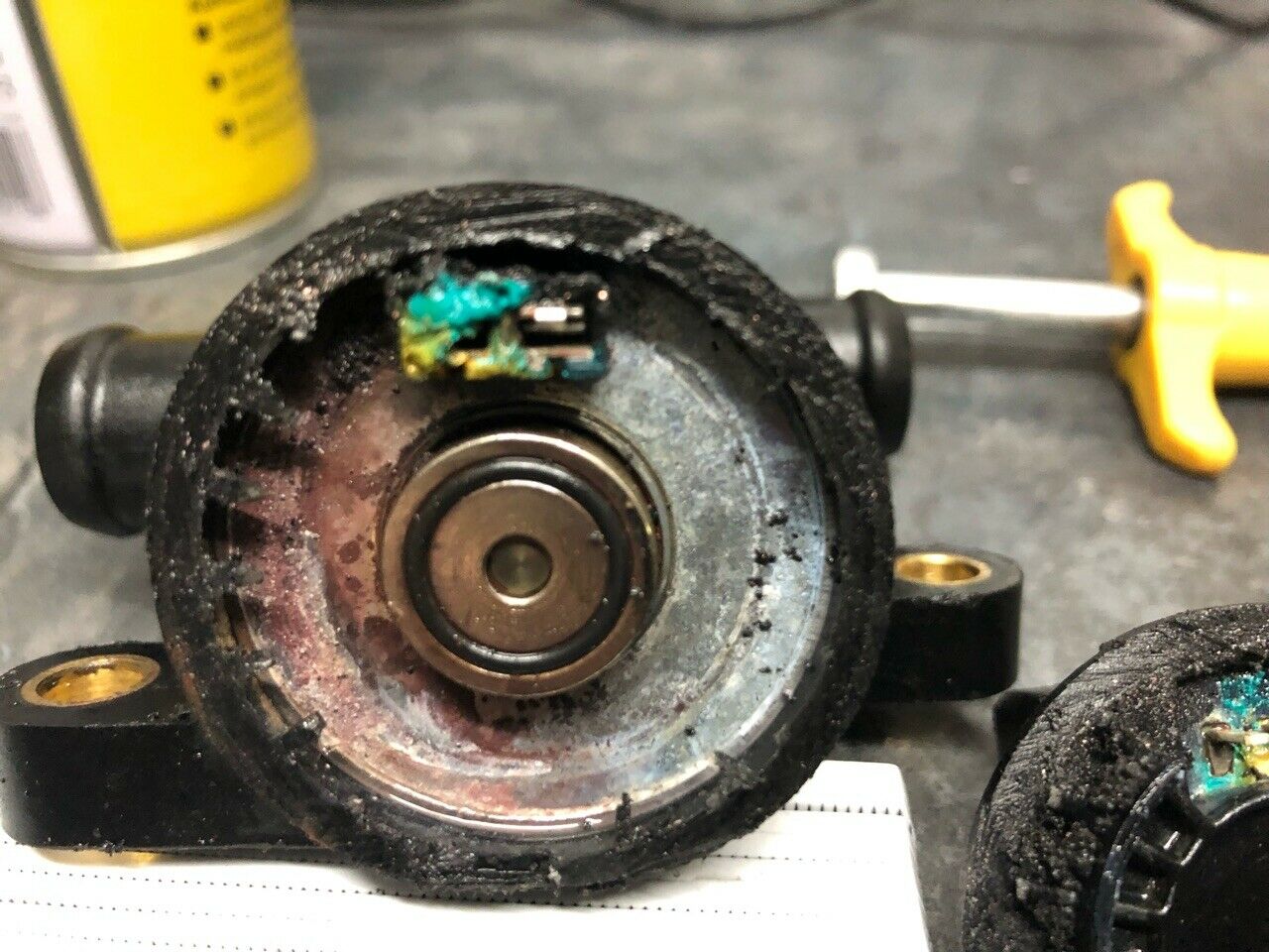

Agr Kühler ausbauen, dabei läuft das V voll Kühlmittel ....das sauge ich dann immer mit einer Absaugpumpe ab, den oberen Steckstuzen lösen und nochmal Kühlmittel absaugen, dann das Absperrventil 3x 30er Torx rausschrauben und soweit wie möglich mit dem Absaugröhrchen in den Kühlmittelkanal gehen....damit ist der Kühlmittelstand unterhalb der Ölkühlereinbaulage. Jetzt erst den Ölkühler abschrauben 6x 30er Torx und vorsichtig hochziehen und sofort paar Lappen drunterlegen (kommt ein dicker Schwall Öl raus) die Dichtung die du dann siehst (obere) neu machen. Wenn der Ölkühler raus ist kriegste das Absperrventil raus.
Das V und alle Hohlräume schön sauber saugen und mit Bremsenreiniger reinigen. Dichtflächen von Steckstutzen und Absperrventil mit feinem Vlies blank schleifen und mit grüner Gehäusedichtmasse leicht bestreichen ( ich machs immer und dichter zusätzlich....Halbelastische Dichtmasse Nockenwellengehäuse Golf 5 BCA Motor)

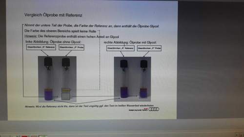

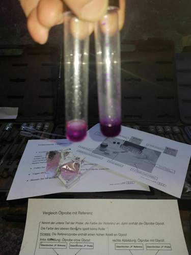

Glykoltest positiv.. also Kühlflüssigkeit im Getriebe... *an diie Wandspring vor Wut*

Jepp Getriebe Raus und wenn dabei bist spülst es bestenfalls gleich durch und nimmst noch neuen getriebeölfilter und checkst das zweimassenschwungrad gleich mit .Bist dann auf der sicheren seite danach bloß gut den kühlwasserkreislauf durchspülen weil sonst der kühlwasserbehälter sonst schwarz ist wegen dem reiniger der zugegeben wird ,wahr bei mir alles so .

Absperrventil Ölkühler Getriebe Inkontinent
