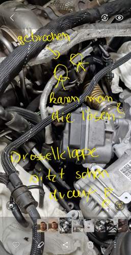

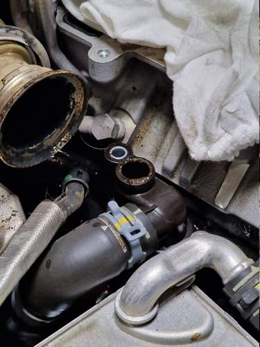

Wollte mich kurz in die Diskussion einschalten, habe heute auch die halbe Karre zerlegt um das scheiss Kühlmittelkreislaufventil zu erneuen.

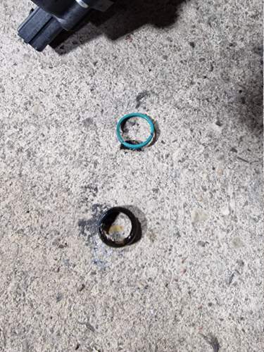

Lustigerweise war das heile, nur der Flansch unter dem AGR war gebrochen (siehe Fotos)
Soweit so gut....dachte ich...
Kurz vor der Fertigstellung ist mir der kleine Verteiler (siehe ebenfalls Bild) gebrochen....
Ich habe natürlich alles schon zusammengebaut.
Möchte die Ansaugbrücke ungern wieder abmontieren.
Kann ich die oberen Schläuche einfach irgendwie abziehen von dem Verteiler?
Sind wahrscheinlich geklemmt oder?
