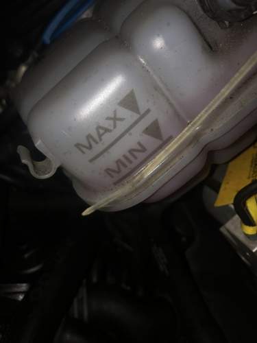

Hi Leute , ich habe ein Audi a6 4g c7 2.0 tdi von 2015 FL
Mittlerweile 230 tausend KM auf der Uhr
Und leider habe ich leichten Kühlmittel Verbrauch/ Verlust . siehe Bilder : das erste Bild ist am 8.April entstanden und das zweite von heute 1.mai
Habe vor ca 2 Jahren schon die Pumpe austauschen müssen da ich da totalen Kühlmittel Verlust hatte auch der Kühlmittel Behälter wurde ausgetauscht. Nebenbei auch direkt den Zahnriemen gemacht und alles was dazu gehört erneuert.
Seit dem bin ich ca 80-90 tausend Km gefahren kann es daran liegen das ich es erneut tauschen muss ?
Bitte um Ratschläge, möchte mein Baby nicht aufgeben. Hatte sonst nie große Probleme mit dem Wagen .
Habe auch ausgelesen und fehlerspeicher spuckt nichts raus

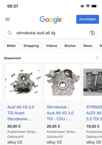

Bei mir war der stirndeckel undicht
[Von Motor-Talk aus dem Thema 'Kühlmittel Verlust / verbraucht was kann die uhrsache sein' überführt.]
@holexto25 schrieb am 1. Mai 2023 um 23:35:51 Uhr:
Meinst du damit den blauen Deckel auf dem Kühlmittel Behälter ?
War der Verlust bei dir auch so „gering“ ?
Das ist ein stirndeckel
@holexto25 schrieb am 2. Mai 2023 um 00:28:00 Uhr:
Hast du die Ursache selber herausgefunden oder hat das die Werkstatt gemacht ?
Kann ich das alleine prüfen ob es daran liegt ? Wenn ja wie ?
