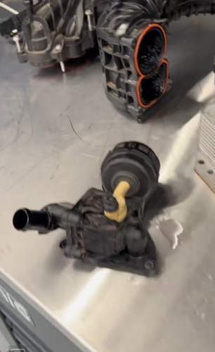

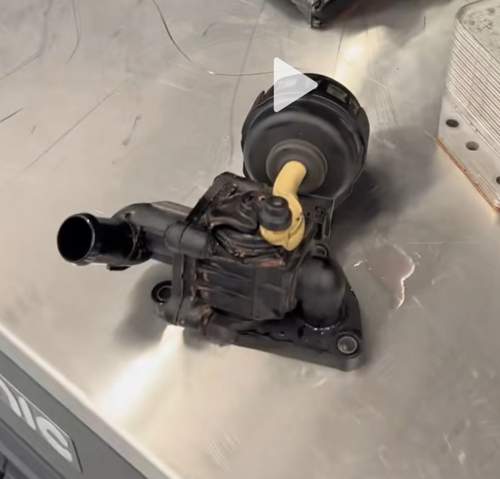

Guten Abend, kann mir jemand sagen was das ,siehe Bild für ein Teil ist??
Soll im 3L TDI V6 verbaut sein!! Soll wohl oft der Grund sein für Kühlwasserverlust sein den ich zur Zeit erliege !! Sehe aber leider nicht, wohin es verschwindet
Danke für Aufklärung!!
Gruß Frank
[Von Motor-Talk aus dem Thema 'Was ist das für ein Teil?' überführt.]
@FrankBj67
Hier bist du richtig. Es ist das Regelventil, DER Klassiker.
@Polmaster schrieb am 19. April 2023 um 06:11:14 Uhr:
@FrankBj67
Und hier das erste Dankeschön am frühen Morgen!!
Wünsche einen schönen Tag!!!
Danke dir

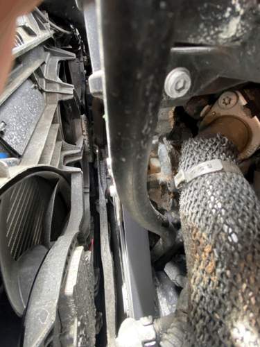

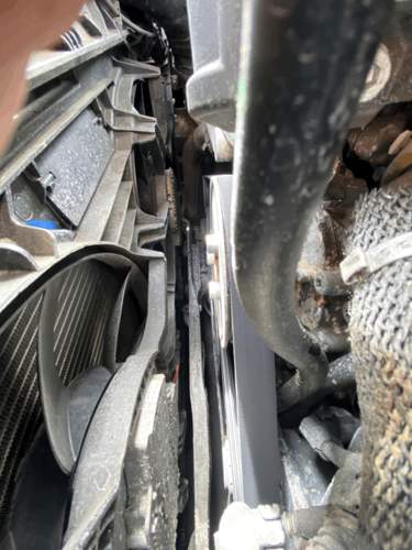

Habe mittlerweile festgestellt das es von der Wasserpumpe hochspritzt.
Gruss Uwe
[Von Motor-Talk aus dem Thema 'Kühlmittelverlust' überführt.]
Schau da besser mal genauer nach. 90% kommt es vom Absperrventil. Wenn das Kühlwasser auf den Riemen kommt wird es hoch geschleudert. Ist das ein VFL oder FL?
Hier kannst alles in mehrfacher Ausführung nachlesen. Hättest deswegen auch keinen extra Thread aufmachen müssen. Einfach mal in der Suchfunktion entsprechende Begriffe eingeben.
https://www.motor-talk.de/.../...ust-2-0-und-3-0-tdi-t4674129.html?...
ist ein Facelift mit 120tkm 06.2015
wollte jetzt mal pumpe, thermostat und Riemen wechseln
Tempimagef8ab3d
Tempimagetltlso
Welcher Motor?
