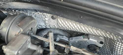

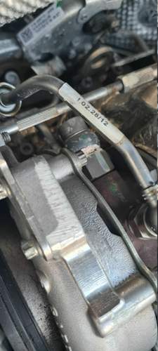

Hey habe eben in meinen Motorraum geschaut und das gesehen
Was könnte das sein ?

Hi, sieht auf den ersten Blick wie Kühlflüssigkeit aus, zumindest von der Farbe. Nur die Verkrustungen an der Schraube und Ölleitung vom Turbo machen mich stutzig weil es so dick ist. Guck mal mit der Taschenlampe in das V ob eventuell dein AGR Kühler undicht ist. Bei der Menge müsste auch schon einiges im Ausgleichsbehälter fehlen .

Im "v" ist nichts zu sehen
Im Ausgleichsbehälter fehlt minimal was
[Von Motor-Talk aus dem Thema 'Undicht' überführt.]
Also Öl ist es definitiv nicht. Alle Kühlleitung sind soweit dicht ? So wie die Rückwand hinter dem Turbo aussieht ist den Kram ordentlich dran gespritzt. Hast du das Auto schon länger? Vielleicht Rückstände vom Vorgänger der rep. wurde. Wenn nicht, mein Vorschlag, bei kalten Motor Kühlflüssigkeit auffüllen auf Mitte von min und max. Markierung machen und fahren und kontrollieren

@Ric13 schrieb am 27. Juli 2021 um 20:46:33 Uhr:

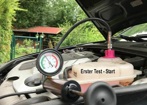

Bei Verdacht auf ein undichtes Kühlsystem würde ich das System mal einer Druckprobe unterziehen. Die Adapter und die Handpumpe es schon für ca. 50 Euro im Netz.

Ashampoo-snap-mittwoch-28-juli-2021-8h54m42s-001-f1-audia6-4fbilderk-hlmittel-leckageimg-4398-jpg-ashampoo-photo-commander

Dann musst du es lokalisieren wo es raus kommt, am besten mit der Druckpumpe wie oben schon erwähnt. Ne gute Werkstatt macht dir das für nen kleinen Taler in die Kaffeekasse. Sieht denn dein ganzer Motorraum so aus oder nur hinten beim Turbo ?

nur dort
