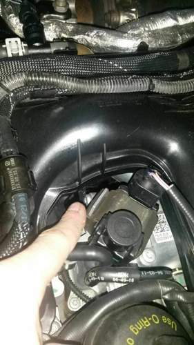

Schau mal unter der Ansaugbrücke
Wo finde ich diese Ansaugbrücke ungefähr? Sorry kenne mich mit so gut im Motorraum aus.
Motorabdeckung runter und vor dem vorderen dicken Kunststoffrohr auf der linken Seite durchleuchten und -gucken. Weiter oben im thread hat arni1984 weitere Details geschrieben. Einfach mal durchlesen...
Okay danke
Einfach meinem Zeigefinger folgen....da mit ner kleinen Taschenlampe reinleuchten bis unten ins V. Wenn da alles voll Rosa Brühe steht dann hast du deinen Kühlmittelverlust

Und tatsächlich ist da Feuchtigkeit aber nicht direkt Rosa.
Also dann muss ich Regelventil und Flansch am AGR-Kühler tauschen.
Vielen Dank
Jap.....mach grad schonwieder einen. Jede Woche 1-2 stk ;)

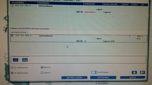

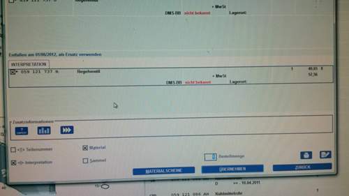

Danke an Arni1984, ich bin jetzt leider auch davon betroffen, nachdem er Kühlmittel prüfen angezeigt hat, hab ich nun auch die Suppe zwischen dem V. Werde das nächste Woche von einem befreundeten Meister machen lassen. Hat jemand die genauen Teilenummern die benötigt werden?
Hier die Nummern von dem Stutzen und dem Regel/Absperrventil. Müssen nochn paar Dichtungen zu, Ölkühlerdichtung, Agr, Saugrohr
