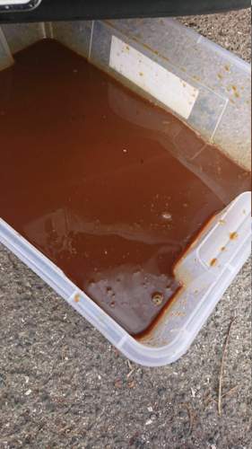

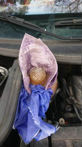

So, habe mal die erste Runde spülen durch. Das Ergebnis eher ernüchternd, s. Fotos:
Foto 1: Die Kühlflüssigkeit sieht ziemlich schlimm aus, Tausch ist fällig.
Foto 2: Während der Motor lief und auf Temperatur kam (damit der Thermostat aufmacht zwecks Spülen), lief der Behälter immer mal wieder über. Dies erklärt auch, warum ich jedes Mal beim Öffnen der Motorhaube ausgelaufene Kühlflüssigkeit beim Behälter sah.
Ich vermute, dass da irgendwas verdreckt/verstopft ist, wodurch zu wenig Kühlflüssigkeit durchkommt. Meiner Überlegung nach läuft deswegen der Motor heiß, der Thermostat öffnet auch etwas spät, und zu wenig Flüssigkeit kommt zur Heizug durch. Keine Ahnung ob das passen kann.
Ich spül gleich noch ein paar Mal. Außerdem schau ich, ob man da zur Flüssigkeit was zugeben kann, um das hartnäckige wegzubekommen, hab da online was gesehen, z. B. das Liqui Moly Zeug. Das müsste ich dann aber am morgigen Montag holen.
Wenn trotz des ganzen gar nix mehr geht, trenn ich mich vom Pug, da ich ohnehin heiß auf n neues Auto bin =)
Was meint ihr, könnte das Reinigen und Spülen klappen? Oder geht's nur über ne Komplettwartung des Kühlkreises =D
LG
Alte Kühlflüssigkeit
Behälter läuft über beim Warmlaufen
Die Brühe sieht echt schlimm aus, wie alt isn das Zeug? Das Zeug kann sicherlich nicht mehr die volle Wärme ableiten.
Ich würde sagen wenn das schon so im stand überläuft das entweder das Thermostat sich nicht öffnet oder die ZKD hat einen schaden und die abgase sind schuld.
Da muss man ja mit spülen anfangen und neues eingießen, sollte es nichts bringen dann Thermostat tauschen.
Und wenn das auch nichts bringt dann würde ich die Wasserpumpe tauschen, da dafür der riemen ab muss kann man auch den kopf runternehmen und die ZKD mitwechseln.
