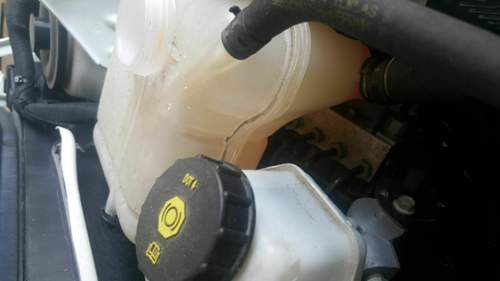

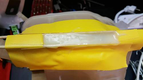

Jetzt hats mich auch erwicht:
Kühlmittelverlust, aber ohne Anzeige.
Gemerkt durch "Siff" am linken Vorderrad. Geruchsprobe: Kühlmittel.
Haube auf und der Behälter ist fast leer.
Motortemp war während der Fahrt auf der A3 immer konstant bei 90°C

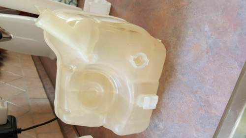

Zuhause nun Flüssigkeit abgesaugt und
den Behälter ausgebaut. Ging recht einfach.

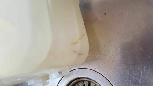

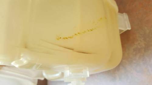

Nach gründlicher Reinigung dann in die Küche und mit sauberem Wasser gefüllt, alle Außenseiten abgetrocknet, Deckel drauf, Löcher zugehalten und einmal kräftig in den oberen seitlichen Anschluss geblasen.
Ergebnis: kleine Wasserperlen an einem vermuteten Haarriss.

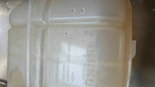

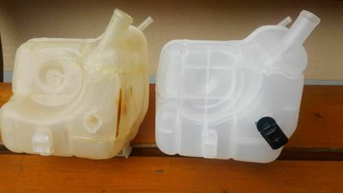

Hab ja durch den Ausbau die original Nummer. Werde heut Abend nen neuen Behälter bestellen.

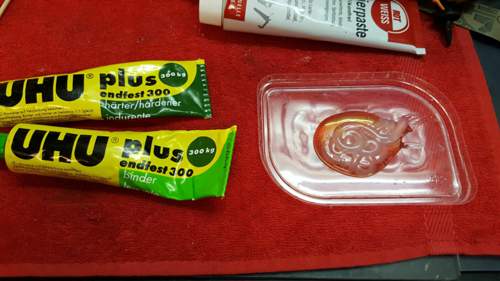

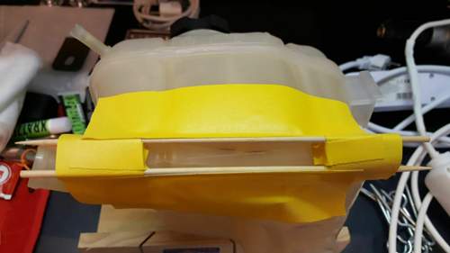

Zwischenzeitlich wird der defekte Behälter von außen mit 2-Komponentenkleber zugeschmiert. Das hält solange, bis der Neue da ist.
War an dem Behälter ein Sensor ?
Nein.
War selbst überrascht!!!
Sieht von unten so aus, wie auf folgendem Bild:
Dachte auch, evtl. hat sich der Sensor gelockert und da siffts raus.
Def. Behälter ist geklebt und am trocknen. Morgen früh wird zusammengeschraubt.
@vecciwerni schrieb am 1. April 2019 um 14:03:41 Uhr:
Prüfe auch den Preis des Behälters mit Sensor, dieser war beim mir 20€ günstiger. Sensor ist nur eingesteckt.
Danke für den Tipp - velu24de
Werde es berücksichtigen.

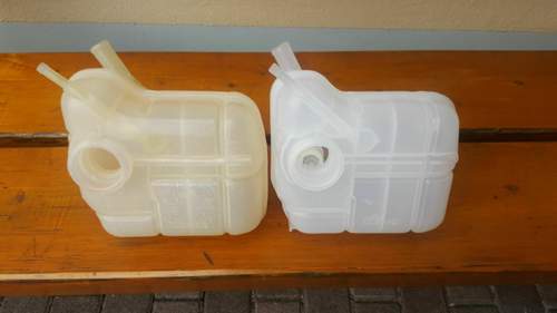

Soo - das geklebte Provisorium hat seine schuldigkeit getan - der neue Ausgleichbehälter ist da.
Gleich eingebaut und alles wieder dicht, wie es sein soll.
