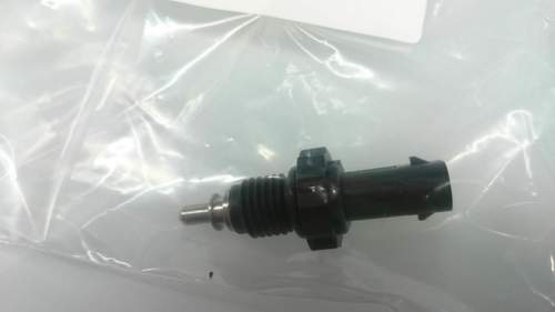

So habe mir das ganze heute angeschaut und musste feststellen das es nicht das ist was ich suche . Es geht mir um dem kühlmitteltempersturgeber Sensor . Hier ein Photo .
Oder habe ich da was falsch gesehen und das ist das Teil ?
@Adama5 schrieb am 10. November 2017 um 20:36:28 Uhr:
das ist das Teil ?
Das ist das Teil.
Hättest auch mal auf den Link in meiner ersten Antwort klicken können. :p
Hast recht es ist das Teil.
Okay morgen wird getauscht ;)
