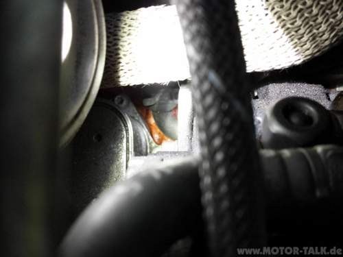

hier mal ein Bild von heute morgen. Werde heute nachmittag hoffentlich noch bei Tageslicht nochmal bessere machen. Aber man sieht deutlich im V Richtig viel Rosa, da drückt es raus. Es ist aber eher Fahrerseitig . Ich habe im Bild das Kühlmittelrohr hervorgehoben, was es wahrscheinlich ist. der untere Pfeil zeigt dahin, wo es in den Zylinderkopf geht.
die beiden Hohlschrauben oben sahen fest aus, cih habe noch nicht probiert ob diese es auch sind.
lgD

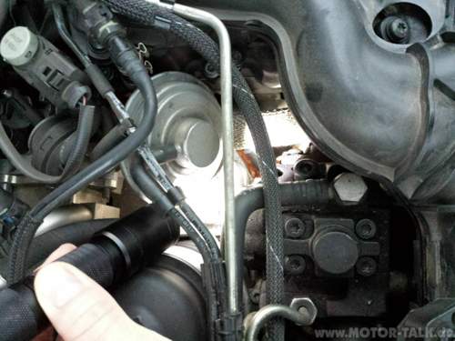

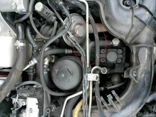

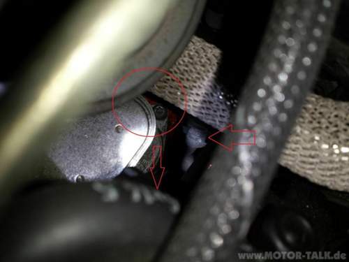

Die Hohlschraube ist eine Vielzahn Schraube 😉
Die abgebildete kann es nicht sein.
Ich hab aber auch grad kein ELSA im Büro.
So, habe am WE nochmal geschaut. Hier sind noch Fotos. ich konnte jedoch leider nicht die besagte Vielzahnschraube sehen bzw. finden. Wäre top, wenn du mir hierbei helfen könntest.
habe den Bereich, im dem ich rosa Kühlwasserablagerungen sehen konnte, mal rot hervorgehoben.
lgD
