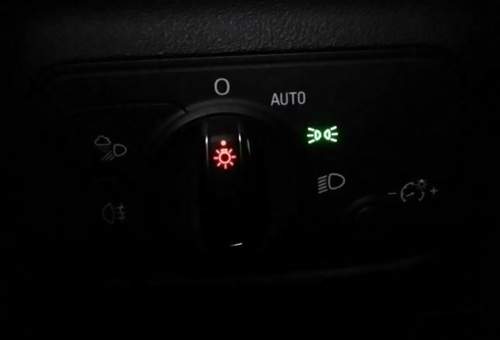

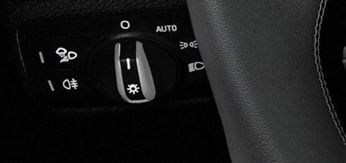

Auch wenn es nicht zum Thema Kühlmitteltemperatur passt, habe ich dennoch eine kurze Frage, zu der ich nichts über die Suche gefunden habe: Gibt es eine Kontrollleuchte für das Abblendlicht? Sprich Leuchte, ähnlich wie bei Fernlicht, leuchtet irgendwo in der Cockpitanzeige, so dass ich sehe, dass das Abblendlicht an ist. Bei der letzten Probefahrt habe ich keine gesehen, obwohl das Licht im Tunnel automatisch an ging.
@FahrerX schrieb am 30. März 2016 um 12:14:30 Uhr:
Die betreffende Kontrollleuchte ist am Lichtschalter selbst. Schlecht zu sehen, da meistens vom Lenkrad oder vom Knie verdeckt und außerdem nachts gedimmt. Was auch gut ist.
Ein weiterer Hinweis sind die "Nachtfarben" des Navis - sofern vorhanden - , die aber nicht immer zu 100% mit dem Einschaltzustand des Abblendlicht übereinstimmen.
Wenn du das Licht nicht eingeschaltet hast oder "nur" das Tagfahrlicht eingeschaltet ist kommt ab einer gewissen Dunkelheit im Display die Anzeige das du das Ablendlicht einschalten solltest.
@jubelhuber schrieb am 30. März 2016 um 14:46:26 Uhr:
Stimmt!
Aber nur, wenn der Lichtschalter auf "0" (Null) oder "Tagfahrlicht/Standlicht" steht.
Wenn er auf "AUTO" steht, geht bei einbrechender Dunkelheit oder im Tunnel einfach das Licht an - ohne diesbezügliche Warnung.

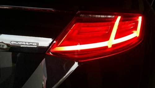

Auch bei Nebel sollte man ein bisschen mitdenken und das Licht manuell einschalten, da geht das, wegen der hellen Umgebung am Tag, nicht immer automatisch an und es erfolgt auch keine Warnung - was aber nicht sooo schlimm ist, denn in diesem Fall sind die Tagfahrleuchten auch hell genug - weil sie nicht gedimmt sind, wenn kein Abblendlicht an ist.
Es geht ja hier nur um das Gesehen-werden, nicht um das selber sehen und hinten ist es dasselbe Licht, egal, ob Tagfahrleuchten oder Abblendlicht. (dies auch @roadrunner_rkn)
Ist es tatsächlich so, dass beim TFL auch die die Rücklichter miteinbezogen sind?
Ich habe da ehrlicherweise noch nie drauf geachtet, war aber immer der Annahme das TFL nur die Front betrifft ...
@roadrunner_rkn schrieb am 30. März 2016 um 16:21:00 Uhr:
@Dofel schrieb am 30. März 2016 um 15:49:26 Uhr:
Normalerweise nur vorne, sonst musst du es codieren.
@marc4177 schrieb am 30. März 2016 um 16:37:19 Uhr:
Falsch.
Bei meinem TT, an dem NICHTS umcodiert wurde, leuchtet immer das Tagfahrlicht vorne UND hinten.
Auch das Standlichtsymbol im Lichtschalter ist IMMER beleuchtet; soll heißen, beim neuen TT ist Tagfahrlicht exakt gleich dem Standlicht.
Ich glaube, das wurde hier schon mal im Codierthread behandelt, dass beim neuen TT Tagfahrlicht immer auch hinten an ist.
Ich glaube sogar inklusiv der Kennzeichenbeleuchtung (bin mir allerdings NUR in diesem Punkt nicht ganz sicher, ich schau das heute Abend mal nach und schreibe es dann hier rein.)
@Dofel schrieb am 30. März 2016 um 17:32:20 Uhr:
Falsch.
Auch das Standlichtsymbol im Lichtschalter ist IMMER beleuchtet; soll heißen, beim neuen TT ist Tagfahrlicht gleich Standlicht.
Das wundert mich aber sehr, oder es gibt unterschiede.
Ich habe zwar ihn jetzt nur 2 Tage Probe gefahren, aber da war es nur vorne und ich habe genau darauf geachtet, da es auch bei meinem SQ5 so ist und auch da musste ich es codieren lassen.
Denn ich habe mir schon alles aufgeschrieben, was ich alles machen muss, wenn er da ist.
Dann muss es hierbei Unterschiede geben.
