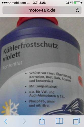

Ich weiss jetzt allerdings nicht, welches Kühkmittel ich kaufen soll, in der Bedienungsanleitung steht Motorcraft Super Plus 2000 Kühlmittelkonzentrat oder gemäß Spezifikation WSS-M97 B44-D.
Dann gibt es ja noch die verschiedenen Farben beim Kühlmittel, da mein Ausgleichsbehälter leer ist, kann ich leider nicht mehr herausfinden welche Farbe gerade eingefüllt ist (war?)
Was würdet ihr mir empfehlen?
Kann ich irgendein rosa/violettes mit der entsprechenden Spezifikation nehmen, oder worauf soll ich noch achten? Das Handbuch ist ja inzwischen auch 13 Jahre alt,...
Was kann passieren, falls doch eine andere Farbe drin wäre?
Ist ein TDCi, BJ2003.

Das Zeug heisst G12+, glaub ich mich zu erinnern. Auf jeden Fall ist es orange. Wär zu klären, ob der TDCI besondere Anforderungen hat...
Kauf dies hier vom Kauf... Das ist das richtige für Focus.
Ich hab rosa/rot in meinem 1.8 tdci
Keine besonderen Anforderungen beim TDCI. (wozu auch, wird doch eh nicht heiß🙂)
G12+ Pink/Rosa, oder auch Gelb, wie von BASF.

danke für eure Hilfe! Ich hab jetzt ein Castrol Radicool SF, das ist laut Verkäufer von dem Laden silikatfrei und daher für alles geeignet...
Zuerst habe ich eine Flasche mit rosa Inhalt und der G12+ Bezeichnung gefunden, allerdings hab ich mich vom Verkäufer bequatschen lassen, dass das nur für VW geeignet wäre,... es waren auf all den G- Flaschen auch nur VW Spezifikationen drauf,...
Nachdem das Castrol nur 2€ mehr gekostet hat, hab ich das dann genommen,...
Ich hab jetzt auf der Castrol- Website noch die Ford- Spezifikation bei dem Kühlmittel gefunden, auf der Flasche ist nämlich auch nichts aufgedruckt,...
Mir fehlt leider in dem Fall das Chemische Hintergrundwissen, so hab ich keine Ahnung was passiert, wenn man jetzt ein anderes (VW?) Kühlmittel nimmt, wahrscheinlich ist es eh egal...

Koche das Leitungswasser ab, dann ist das Kalk-Problem erledigt 🙂
PS: Nicht kompatible Kühlmittel können bei Mischung sehr unterschiedliche Probleme verursachen 😁
