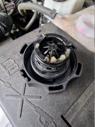

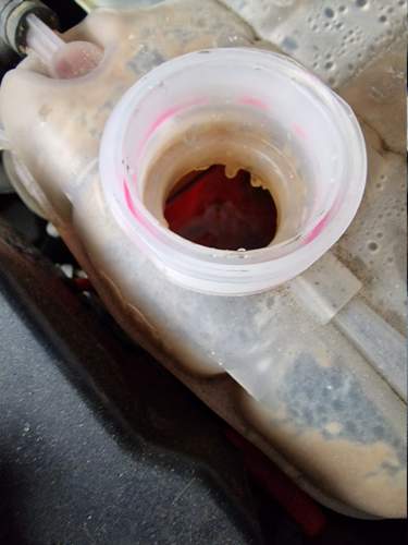

An meinem 1.6 Astra J Sportstourer habe ich seit einigen Wochen immer wieder in unregelmäßigen Abständen die Fehlermeldung " Kühlmittelflüssigkeit überprüfen ". Meist kommt die Meldung während der Fahrt. Heute kam noch eine weitere Meldung hinzu. " Fahrzeug demnächst warten". Dann habe ich mir mal den Behälter angesehen. Auf dem ersten Blick ist ausreichend Flüssigkeit vorhanden. Beim genauen betrachten sah ich das der Behälter im oberen Bereich schleimig aussah und alles an der Wand fest hing. Am Deckel selber sah es auch sehr schleimig, glibrig aus.
Jemand eine Ahnung woran es liegen könnte?

Wäre möglich das sich der Thermowachs vom Thermostat selbständig gemacht hat.
Könnte sich auch um Öl handeln, welches sich mit dem Kühlmittel vermischt hat. Häufig dann aufgrund einer undichten Zylinderkopfdichtung. Würde ich sofort überprüfen lassen!
Entweder Thermowachs wie schon genannt.Oder Dichtung vom Wärmetauscher.
Bei meinen Eltern war es die Dichtung des Wärmetauschers (1.6). Fing auch langsam an mit einem trüben Kühlmittelbehälter (inzwischen sieht man von außen gar nichts mehr, so zugesetzt wie der ist) und natürlich auch mit ständiger Meldung „Kühlmittelstand prüfen“. Der Schwimmer oder Sensor im Ausgleichsbehälter setzt sich damit sofort zu und dann war es das mit plausiblen Messwerten.
Schwimmt auf der Wasseroberfläche denn ein kleiner Ölfilm? Vielleicht mal mit dem Finger rein oder was anderem und schauen, ob sich da Öl abgesetzt haben könnte.
Pardon, ich meinte die Dichtung vom Ölkühler, nicht vom Wärmetauscher. Sorry!!

Der Behälter sieht wirklich verschleimt aus. Der Schwimmer im Behälter bleibt hängen. Der Turbo wird auch wassergekühlt.
Ölkühler klingt gut.

Gestern habe ich das Auto abgegeben. Heute morgen kam der Anruf. Man sagte mir das es am Sensor liegt und der wohl bei dieser Baureihe öfters verdreckt und sich festsetzt. Ob das nun stimmt oder nicht, kann ich nicht beurteilen. Kostenpunkt liegt jetzt bei ca. 220€ inkl neuen Kühlmittelbehälter, Kühlmittel, Sensor und Einbau.
Die Meldung kommt wohl von dem Sensor.Der Schwimmkörper wird wohl zersetzt sein.Kann durch Öl im Wasser kommen.Also erst rausfinden warum das Kühmittel schleimig ist.

Der Behälter ist bei dem Auto eigentlich ziemlich zügig getauscht. Ich meine ich hatte damals die Batterie und den Batteriekasten entfernt. Wenn ich schätzen würde dann würde ich sagen ungefähr eine Stunde Arbeit.
Und der Tausch des Behälters wird aller Wahrscheinlichkeit nach nicht das Problem lösen. Der Schmodder (Öl?) wird dann auch den neuen Behälter wieder zusetzen.
