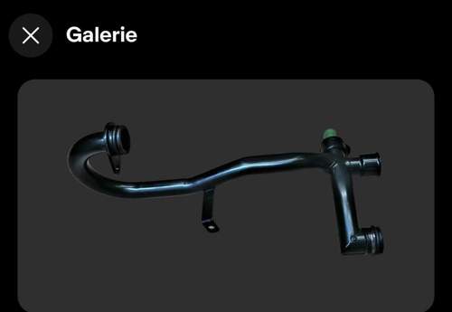

Bei meinem 2.5 TDI AKE ist dieses Rohr durchgerostet. In dem Rohr sitzt auch der Kühlmitteltemperatursensor. Das Rohr läuft unter dem Ölfiltergehäuse entlang, nun meint mene Werkstatt das Rohr zu tauschen würde 6-10 Stunden dauern?! Die wollen mich doch verarschen oder? Hat das schon jemand getauscht und kann was dazu sagen?

Laut Elsa muss für den Ausbau dieses Kühlmittelrohrs der Turbolader, Abgasstutzen und Vorkat ausgebaut werden. Das ist halt nicht in 30 Minuten gemacht. Eingebaut werden muss der Kram dann ja auch wieder. 6-10 Stunden halte ich aber für sehr übertrieben, die Hälfte sollte da reichen.

Ja das Rohr kenn ich. Ich hab immer gebetet, dass es nie fällig wird, weil ich schon gesehen habe, dass das extrem aufwändig wird da dran zu kommen. Ich hatte dann mal den Motor zum revidieren draußen, dabei habe ich zumindest den Dichtring erneuert. Im verbauten Zustand kann ich die veranschlagte Zeit gut nachvollziehen!

Im Endeffekt habe ich 45€ für das Rohr selbst 12€ für einen neuen Kühlmittelsensor und gut 680€ in der Werkstatt gelassen für die Arbeit.

Hab’s damals von unten gemacht, war allerdings ne Vorsorge Maßnahme während ZK-Dichtung und Öl und Wasserkühlertausch. Block blieb drin!
