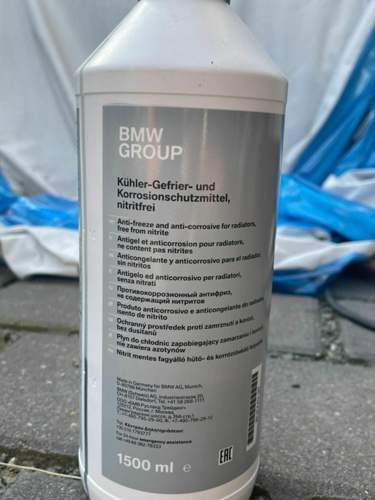

Steinigt mich nicht, aber ich hab seit einer Weile beim Start die Meldung, ich soll Kühlmittel nachfüllen. Hatte ich bei den letzten drei Autos nie. Was ist da zu machen? Nur Wasser nachfüllen ist vermutlich grad nicht gut, oder?
Ich denke mal, es ist Frostschutz gemeint?
47 Antworten

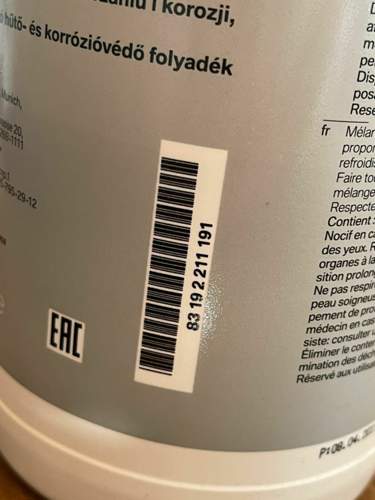

Das müsste das hier sein, gleiche bitte die Artikelnummer ab. Dann bist du auf der sicheren Seite….
Vielen Dank, die Nummer stimmt mit meiner überein

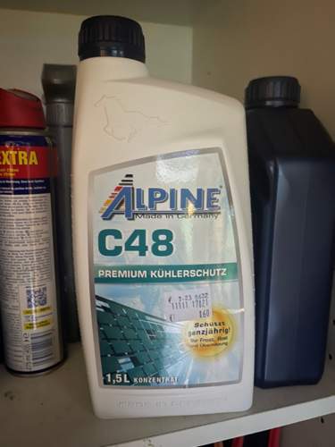

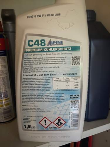

Im Sommer vorm Urlaubsfahrt hab ich vorsichtshalber 1 Liter mitgenommen. Der Verkäufer hat laut Fahrzeugschein mir C48 gegeben. Jetzt lese ich hier G48:eek:
Ist ein G31 540d, 2/2019, gebaut 10/2018
Ist gleichzusetzen, bzw. mischbar, so viel ich weiß
