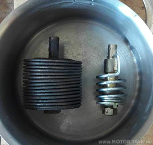

Moin Froinde,

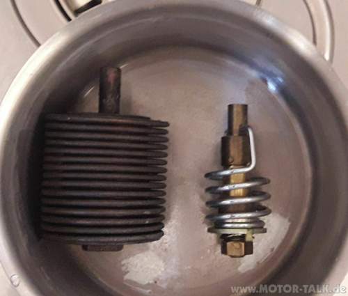

als Ersatz für die Kühlungslüftthermostate hatte ich mal die Teile von JP gekauft.
Bisher allerdings noch nicht verbaut, weil ich nicht nachvollziehen kann, wie die funktionieren.
Hat jemand von Euch dieses Patent verstanden? Im Kochtopf gibt es keinen Unterschied zwischen kalt und 80 Grad. Bei 65-70 Grad sollte da eigentlich etwas passieren!?

Sieht so aus, als ob das Patent nicht funktioniert. :D
Mein letzter konnte es dafür richtig gut. :rolleyes:
Ausgeflippter-thermostat
Hallo!
Ich meine hier irgendwann mal gelesen zu haben, dass bei den Dingern eine Windung weggeschnitten werden muss, weil die viel zu stramm konstruiert sind. Ist aber nur Halbwissen. Vllt. erinnert sich noch jemand daran?!

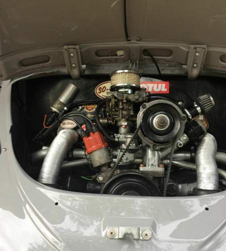

Ich hab die Dinger komplett, mit dem ganzen Gestänge ausgebaut, da dies eh nur Probleme bei mir machten.
Ende vom Lied:
Ich habe keine!! thermischen Probleme.
@VWaircooled nur das dein Motor jetzt länger brauch zum warm werden ;)
Das noch nicht mal wesentlich. Er braucht maximal 10 Minuten mehr. Eher weniger.
Die ersten Motoren sind ja auch ohne ausgekommen.

Kann ich Aircooled nur zustimmen, habe ich auch rausgeschmissen, was nicht drin ist macht keinen Ärger, der Käfer ist kein Winterauto und für kurze Strecken nehme ich ihn auch nicht. Wird trotzdem recht schnell warm. wenn du ein originales haben möchtest schick mir ne PN. Eins müsste noch in der Garage liegen, ich probiere es dann aus. Bin morgen da, zum Motor und Getriebe Ausbau ( für Insider :-) ).

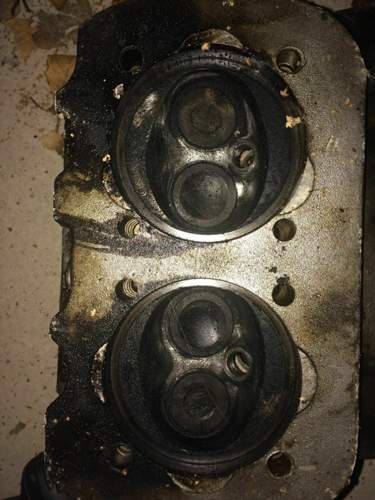

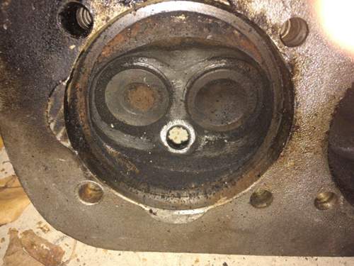

Ich bin der Meinung dass die Köpfe so trotzdem gut gekühlt werden.

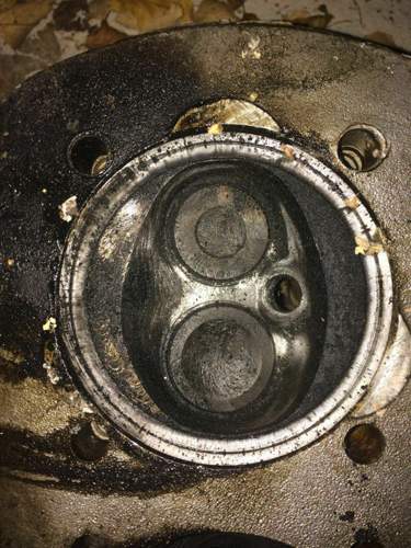

Vor 2 Jahren hatte ich einen 1600er zerlegt, der die Klappensteuerung auch komplett entfernt hatte.
Auf diesem befanden sich teilweise auf dem Köpfen und Kühlrippen mehrere mm dicke Schmutzkrusten.
Nach dem reinigen konnte ich keine Risse oder andere Schäden an den Köpfen erkennen.
Gerne lade ich morgen Bilder von dem Köpfen hoch.
