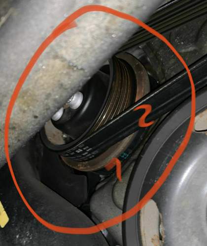

Ich würde am liebsten die Pumpe mal ausbauen. Da sie am Keilriemen liegt, würde ich mir das auch zutrauen. Hab mal Reifen runter genommen und die Verkleidung abgemacht um zu gucken ob ich da gut ran komme. Der große Keilriemen ist ja kein Problem. Nur hab ich gesehen, dass der kleine Keilriemen, der glaube ich dem Kompressor verbunden ist, nicht so einfach erreichbar ist. Gibts da nen einfach weg, ohne von oben alles zu zerlegen oder siehst das nur so viel aus? Hab mal nen Foto mit hochgeladen. Die Pumpe sieht auch sehr mitgenommen aus. Kp ob das so noch ok ist.

Den Ausbau kannste versuchen von unten zu bewerkstelligen oder doch von oben...je nachdem wie du mit den Armen und Hand dran kommst.... du müsstest den Keilrippenriemen abmachen, denn die vier Schrauben vom Riemenrad abschrauben. Dabei VORHER am Besten mit der Wasserpumpenzange, das Riemenrad festhalten. Damit dieses sich beim Lösen der Schrauben nicht mit dreht... Wenn die Schrauben gelöst sind, die Riemenscheibe abnehmen. Danach die drei Torx Schrauben rausdrehen. Das wärs eigentlich auch schon...dauert so ca. 30 Minuten. Je nachdem ob du eben auch von unten dran kommen könntest..
