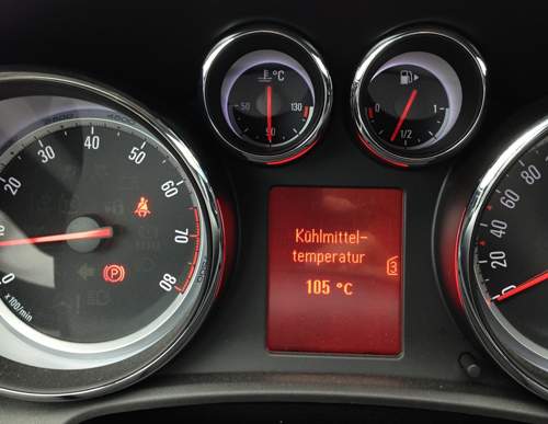

Man öffnet niemals den Kühlmittelbehälter bei warmen Motor! Eben weil da Druck drauf ist und dir das heiße Kühlmittel ins Gesicht spritzen kann. Das ist ein geschlossenes System und funktioniert wie ein Dampfkochtopf mit Überdruck, denn dadurch kann das Kühlmittelüber 100°C werden, ohne zu kochen.
Die wirkliche Temperatur liegt bei ca. 110°C und die analogen 90°C dient nur zur Beruhigung des Fahrers. Solange die nicht höher steigt, ist auch alles in Ordnung. Wenn der Motor kalt ist, schließt das Thermostat einen Teil des Kühlkreislaufes, um den Motor schneller auf Betriebstemperatur zu bringen.
Kühltemp
