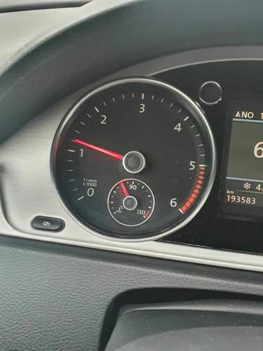

Hallo alle miteinander, wir haben 2 Passat's zuhause eine ohne Standheizung eine mit nachgerüstete Standheizung(Webasto). Bei dem Fahrzeug mit Standheizung bleibt die Kühlflüssigkeit immer bei 80° wenn man ohne Standheizung fährt. Ist es normal mit der Standheizung (nicht eingeschaltet) das sie immer bei 80 grad bleibt im Winter? Im Sommer wird er normal warm 90°. Ist ein DSG und die DSG Bypass Thermostat habe ich selber schon gewechselt(einbau Richtung ist auch richtig). Kann es sein dass das Thermostat am Motor offen steht? Oder hat es einfach mit der Standheizung zu tun da es mehr Kühlflüssigkeit im System insgesamt sind.
Danke im Vorraus für die Tipps.

So, habe den Thermostaten am Motor gewechselt. Mann, ist das eine Scheissarbeit! Dem dafür verantwortlichen Ingenieur sollte man die Klöten verknoten. Man muss den halben Motorraum zerlegen und Unmengen an Schlauchklemmen lösen, damit man an den Thermostaten ran kommt, selbst die LiMa muss man abbauen und zur Seite schieben, damit man an die beiden Befestigungsschrauben ran kommt.
Die theoretische Werkstattvorgabe ist ein Witz mit 4.5h, selbst mit viel Routine ist das kaum möglich.

Wirklich prüfen kann man es nicht (korrigiert mich, falls ich falsch liege) da nicht überwacht. Im Regelfall tauscht man erst das DSG Thermostat (weil günstiger und viiiiiiiiel einfacher zu tauschen) das macht man quasi im vorbeigehen. Erst wenn dann keine Besserung eingetreten ist, macht man das Motorthermostat.
In welchem Rahmen bewegt sich der Wechsel für den Wechsel des jeweiligen Thermostaten.
Also, für das DSG Thermostat veranschlage ich jetzt pauschal mal 15 bis 20 Minuten. Für das Motorthermostat kommt es drauf an welche Vorgehensweise du wählst. Wenn du den Schlossträger in Servicestellung bringst und die Lima ausbauen geht das wesentlich schneller. Denke mal so zwischen 3 und 4 Stunden je nach Versiertheit des Schraubers. Wenn du aber die Lima drin lässt etc, kann sich das auch, je nachdem wie du das Thermostat rein gefriemelt kriegst bzw raus bekommst bis zu 8 Stunden ziehen wenn du Pech hast. Einfacher ist es tatsächlich wenn du die Lima raus nimmst. Habe auch schon in Foren gelesen dass einige das sind zwei stunden hinbekommen haben. Aber das halte ich eher nicht für die Regel. Kommt aber auch da immer wieder darauf an wie viel Schrauber Erfahrung du hast. Und ob du alles an Schläuchen etc optimal gelöst bekommst

Das DSG-Thermostat geht eher kaputt.
bei mir ist es genau so. Kühlwasser bei 80. Bei Last steigt es auf 90, sinkt aber rasch wieder runter aus 80. Öltemperatur ist konstant bei 90. Das Bypass-Thermostat habe ich vor einigen Monaten gewechselt. Die Klimaanlage wird nach 5-10 Minuten warm. Was kann denn passieren, wenn man mit einem defekten (großen) Thermostat fährt? Mir ist erst durch diesen Beitrag bewusst geworden, dass meiner vermutlich auch defekt ist. Fahre aber schon seit 2-3 Monaten so rum und habe mir nichts dabei gedacht. Sollte ich es schleunigst wechseln?
