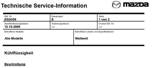

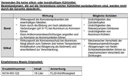

Diesmal als Bild. Siehe auch Bild 2.

Siehe dir die Bilder an welche ich geschickt habe.
Es steht im Text etwas von Gelieren des Kühlmittels wenn es
mit anderen Kühlmitteln gemischt wird.
